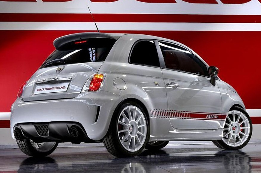

    ich hätte gern meinen Auspuff in schwarz - wie macht man sowas?
    Geht das so einfach? Weiß jemand jemanden im Raum München der sowas macht, oder kann man das selber bewerkstelligen? Muss ja hitzebeständig sein, deshalb wird da vermutlich schon etwas mehr Aufwand dahinterstecken...
    Hab mal GIMP angeworfen um es zu visualisieren - würd mir in schwarz einfach saugut gefallen...
    Danke schonmal für Hinweise!

  • hey Tobi,
    danke für die Antwort - aber, hm, ich will mir keine andere Anlage kaufen :)
    Ja, G-Tech anrufen und fragen wär eine Möglichkeit. Plan B notiert :)
    #EDIT: nach etwas googlen und lesen selber gefunden: Pulverbeschichten. Hätte mir klar sein müssen, dass da Aufwand dahinter steckt :) Es gibt aber wohl auch matten, hitzebeständigen Sprühlack. Sandstrahlen muss man das vermutlich trotzdem vorher.

  • G-Tech sind wie er schreibt Alurohre
    Diese Blenden sind Eloxiert.
    Normale Püffe mit Ofenlack oder Auspufflack einfach schwärzen.
    Leider ist mit kein hitzebeständiger Lack bekannt, der Geschlossenpoorig ist nach dem Aushärten. Irgendwann unterwandert Rost die Farbe.
    Für Endrohre kannst meist normalen Lack nehmen, da die nicht so heiß werden.
    Was ein Problem ist, verchromte blenden zu lackieren. Da bedarf es guten Haftgrund, der dort ordentlich hält

  • merci huber!
    hm ofenlack hört sich sinnvoll an :) hast du eine empfehlung für nen guten haftgrund? meinst du echt das geht, ohne das ding aufzurauhen? mir gehts ja wirklich nur um die blenden und das endrohr...
    es soll halt schon ordentlich werden... hmgr ums aus ausbauen komm ich vermutlich trotzdem nicht rum. ausser, man kriegt die blenden leicht ab.

  • Entweder Stoßfänger abbauen, oder Auspuff abmontieren-
    wobei absenken durch aushängen der Gummis eigentlich schon ausreichend sein sollte.
    Grundierung musst Googeln
    Edidt meint, Die Chromschicht von den Blenden musst auf alle Fälle mindestens anschleifen, besser abschleifen. Chrom ist relativ gesehen ein sehr hartes Metall.

  • Hallo nuts,
    es gibt Auspuff Schutzlack von 2 m Michael Maukner.
    Dieser Lack ist Hitzebeständig bis 500°C.
    Laut Beschriftung auf der Dose ein schnelltrocknender Einbrennlack
    der seine Endfestigkeit bei ca. 300°C erreicht.
    Wie das mit der Grundierung aussieht, weiß ich nicht.
    Vielleicht fragst du hier mal nach.
