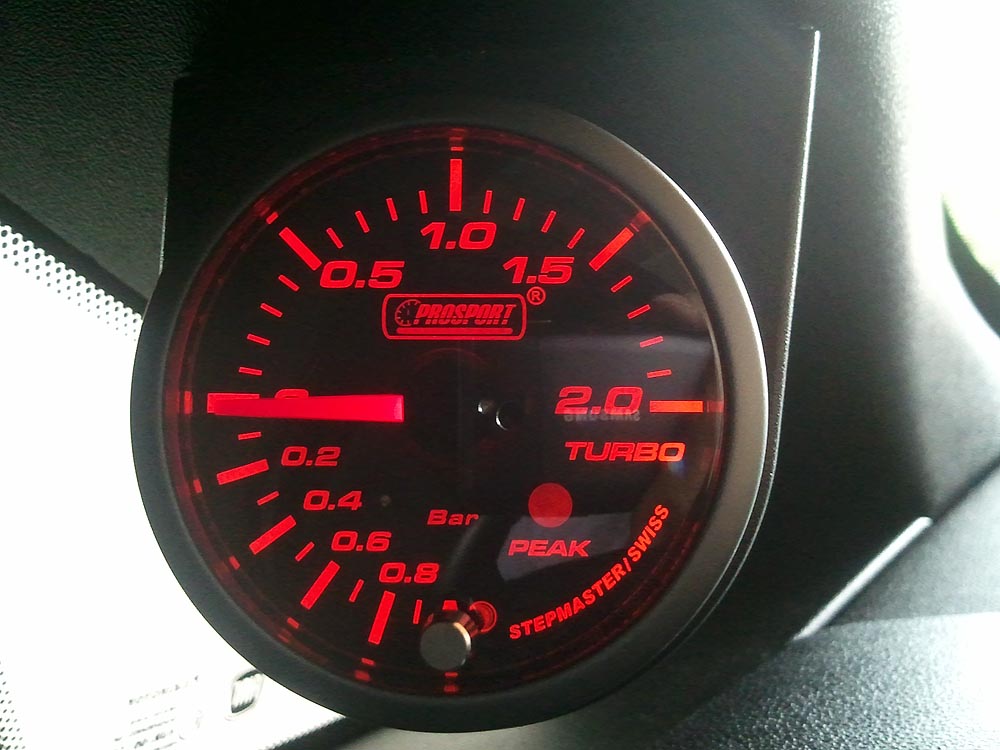

Ende Juli war ich bei G-Tech und hab das RS-Kit vervollständigen lassen.
Und seit gestern ist nun endlich meine LDA verbaut.
Inspiriert von Punto-Mario (nochmals Dank für die zahlreichen Tips
) hab ich eine ursprünglich für die A-Säule gedachte Universalhalterung dafür genommen.
Dies hatte schon die erforderliche Schräge für den Platz im Spiegeldreieck. Lediglich die Rundungen wurden entfernt.
Montiert hab ich die Halterung mit hitzebeständigem Montageklebeband und zwar großflächig, indem ich unter (oder in angebrachtem Zustand über) die Halterung eine Kunststoffplatte verklebt habe, um so mehr Fläche zu bekommen.
Der Platz für die LDA ist meiner Meinung nach einfach Top. Von aussen so gut wie nicht sichtbar und im Innenraum dezent integriert.
Hatte noch die Carzone Halterung für die A-Säule im Visier aber die trägt mir zu sehr auf. Zumal da noch mehr Anpassungsarbeit gewesen wäre um auf 1 Instrument zu kommen.
Hab gestern bei Youtube durch Zufall ein Video gefunden, in dem gezeigt wird, wie man den 0-Punkt bei der LDA einstellt.
Ich hab zwar gesehen, daß sich auf der Rückseite eine Inbusschraube zum verstellen in einer Versenkung befindet, war mir aber nicht sicher für was genau. In der Anleitung stand davon nichts.
Jetzt hab ich jedenfalls den 0-Punkt korrigiert. Die Halterung ist mir eh fast wieder entgegen gekommen. Das Montageklebeband hat mit der strukturierten Oberfläche der A-Säule wohl etwas Probleme.
Ich hab jetzt noch zusätzlich jeweils an den Ecken und der hinteren Rundung einen Tropfen Sekundenkleber auf das Klebeband gebracht.
Das sollte nun halten sich aber im Notfall auch wieder mit nem kräftigen Ruck entfernen lassen.

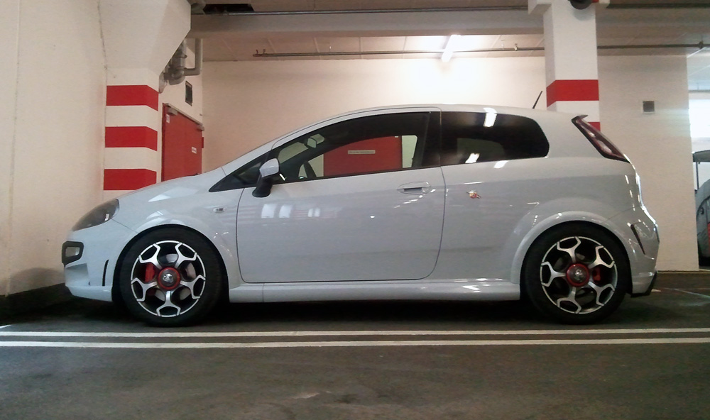

So, es hat sich mal wieder was getan.
Das Bilstein hab ich rausgeschmissen nachdem ich nun 3,5 Jahre nur Ärger damit hatte.
Reingekommen ist ein KW Gewinde Variante 1. Vorne noch knapp 8mm Restgewinde.
Dazu gesellen sich dann die Pogea XCut Felgen in 8x18.
So muß ein APE aussehen ![]()
Sehr geil @ndy, aber das weißt du ja ![]()
wie fährt sich das v1 gegenüber den b14?
