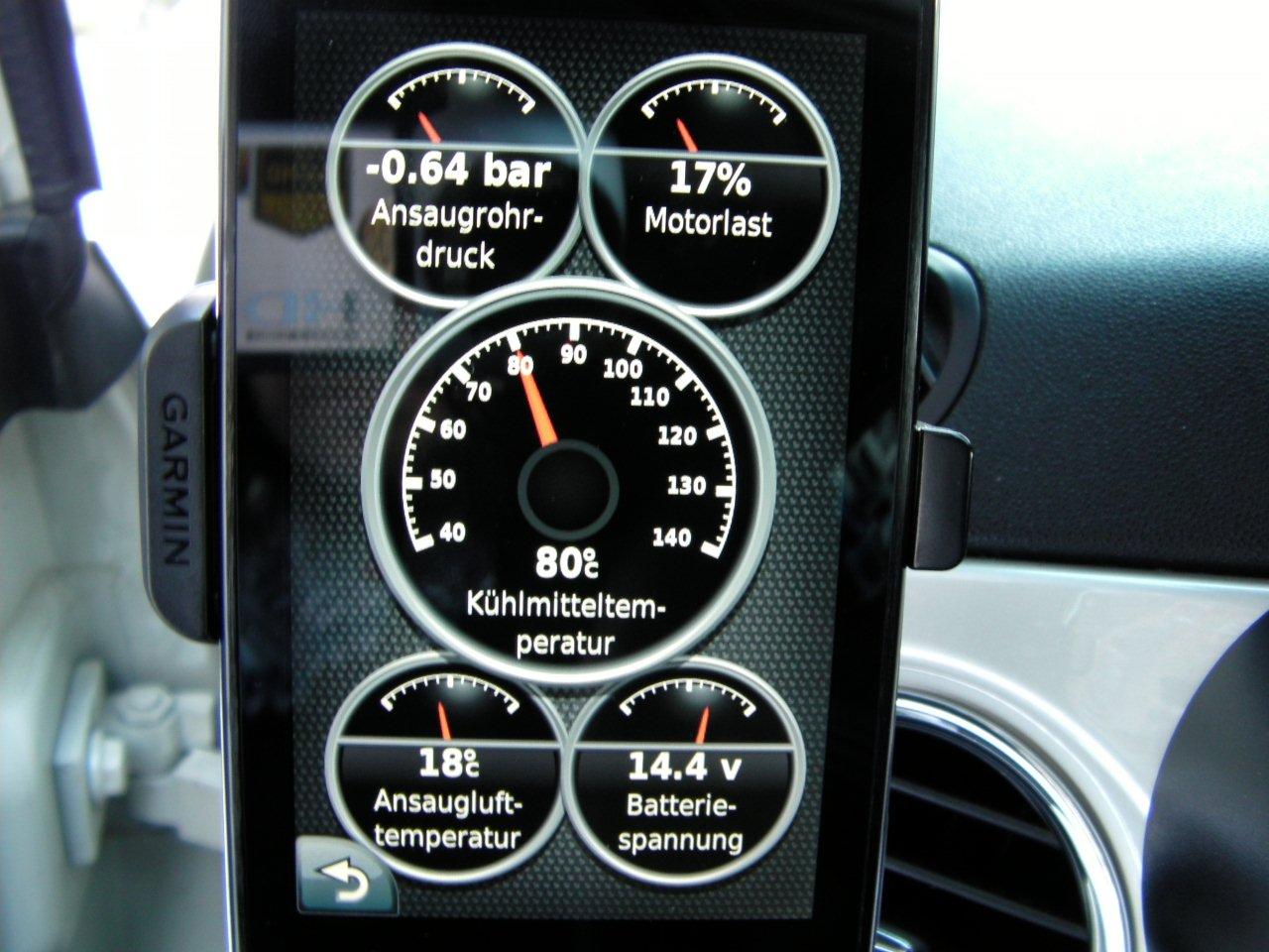

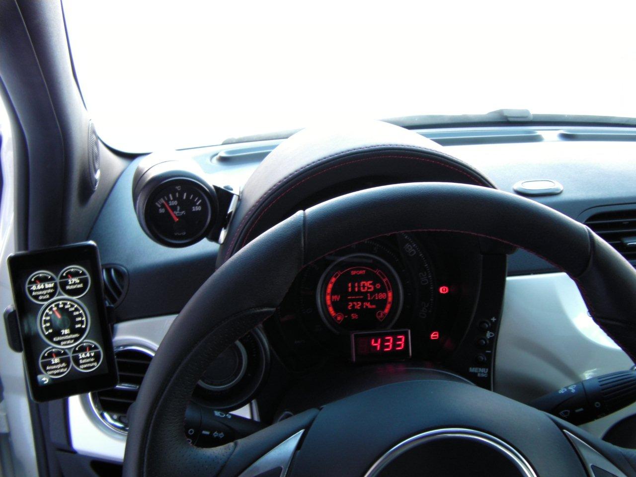

Die Idee, den Transmitter im Einbauschacht mit Schaumstoff zu umwickeln und oberhalb ablegen, dort wo eh genug Platz ist, wurde bereits von mir vorher durchgeführt und getestet. Der Platz vom Navi selbst wurde ebenso bewusst ausgewählt, da es mir in der Mitte wo Radio usw. sind, überhaupt nicht gefallen hat. Der Vorteil an dieser Stelle ist, es schränkt nicht das Sichtfeld ein, der Platz passt gut bezüglich Einsicht der wichtigen Anzeige wie Öltemperatur und damit ist die Wassertemperaturanzeige (oder auch was anderes) vom eco genau im Sichtfeld. Noch dazu ist eine fixe Stromversorgung relativ leicht zu bewerkstelligen! Nochmals danke an X-Tech für die tolle Lösung & Umsetzung! Das ecoRout HD ist einfach ein mördergeiles Teil - was da alles einstellen kannst und abrufen - einfach genial. Noch dazu ist das Navi auch TOP und funktioniert auch während des Telemetrie-Anzeigemoduses! Endlich ein Boardcomputer der stimmt (bezüglich Verbrauchsanzeige usw.). lG

Soooo ab jetzt gibt es im Android Market " My Mechanics von Garmin zum Downloaden"
Sobald ich einen Host habe werde ich ein Paar fotos posten
Die App ist super , theoretisch ist jetz auch kein Garmin Navi mehr notwendig.
( Beschleunigung usw. einfach Kostenfrei downloaden HD Modul anschließen fertig )
Fehlercodes können gelöscht werden .. jedoch nicht bei jedem fahrzeug .. ( meines wissens )
....... Beschleunigung usw....
Was meinst du damit? Neue Funktionen bei der Telemetrieanzeige? ![]()
was ist möglich:
ODB Datenspeicherung und Sicherung in CSV Datei ( excel )
( Schleuderplatte : G Kräfte )
Reiseverlauf:
Anzeige von Verbrauch
Liter auf KM , leider nach Amerikanischem Standart
Startzeit , Endzeit , Gesamtzeit , Zeit in Fahrt , Pause Zeit
Durchschnittsverbrauch , Verbrauchsdurchschnitt , Bester Verbrauch , Max, verbauch, Gesamtverbrauch , Gesamtdistanz , Durchschnittsgeschw. Höchstgeschw. Max. Drehzahl
Beschleunigung etc. ...
und vieles Mehr einfach ausprobiern ![]()
Auf jedenfall bietet die App noch mehr möglichkeiten ![]()
