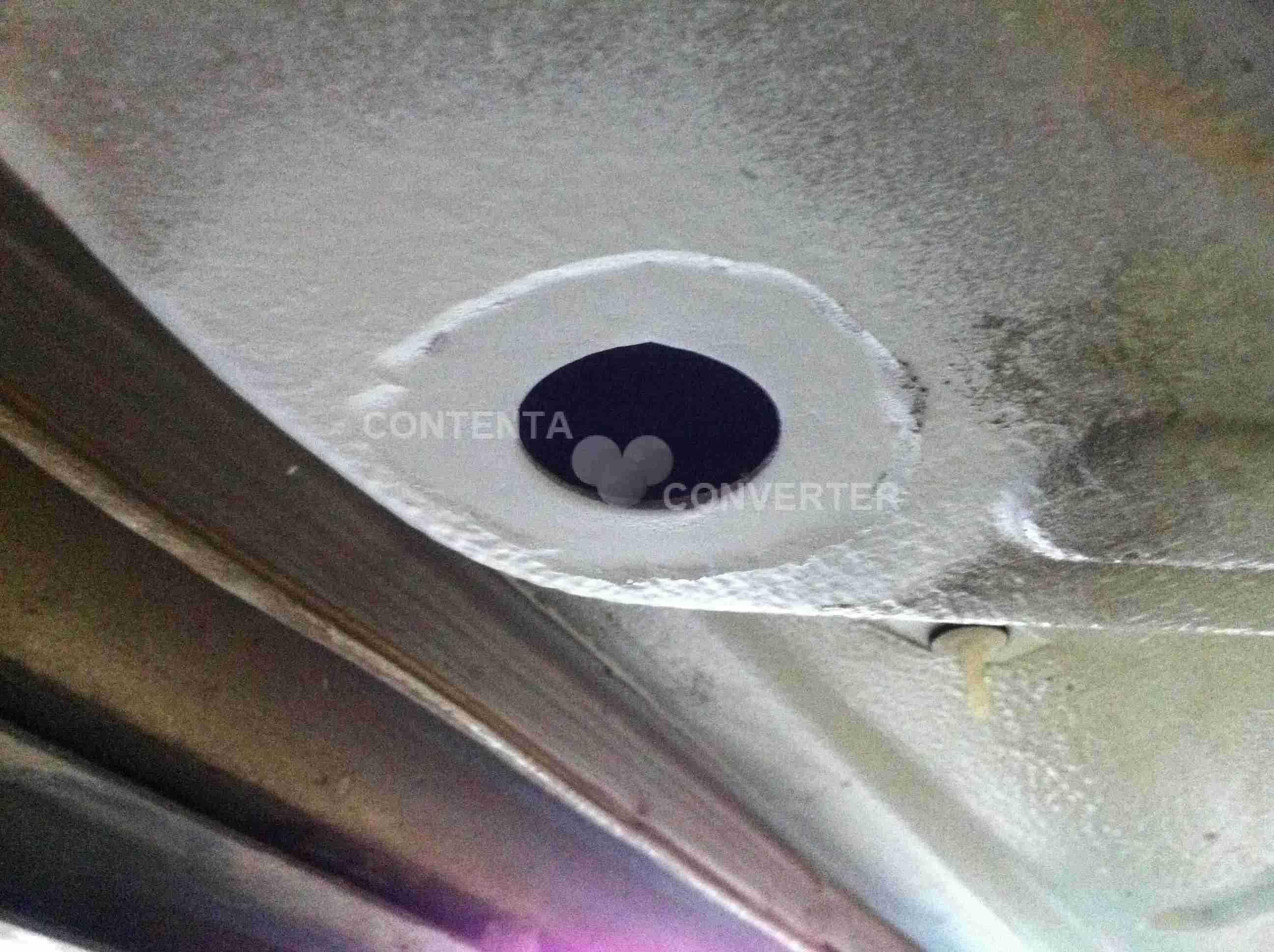

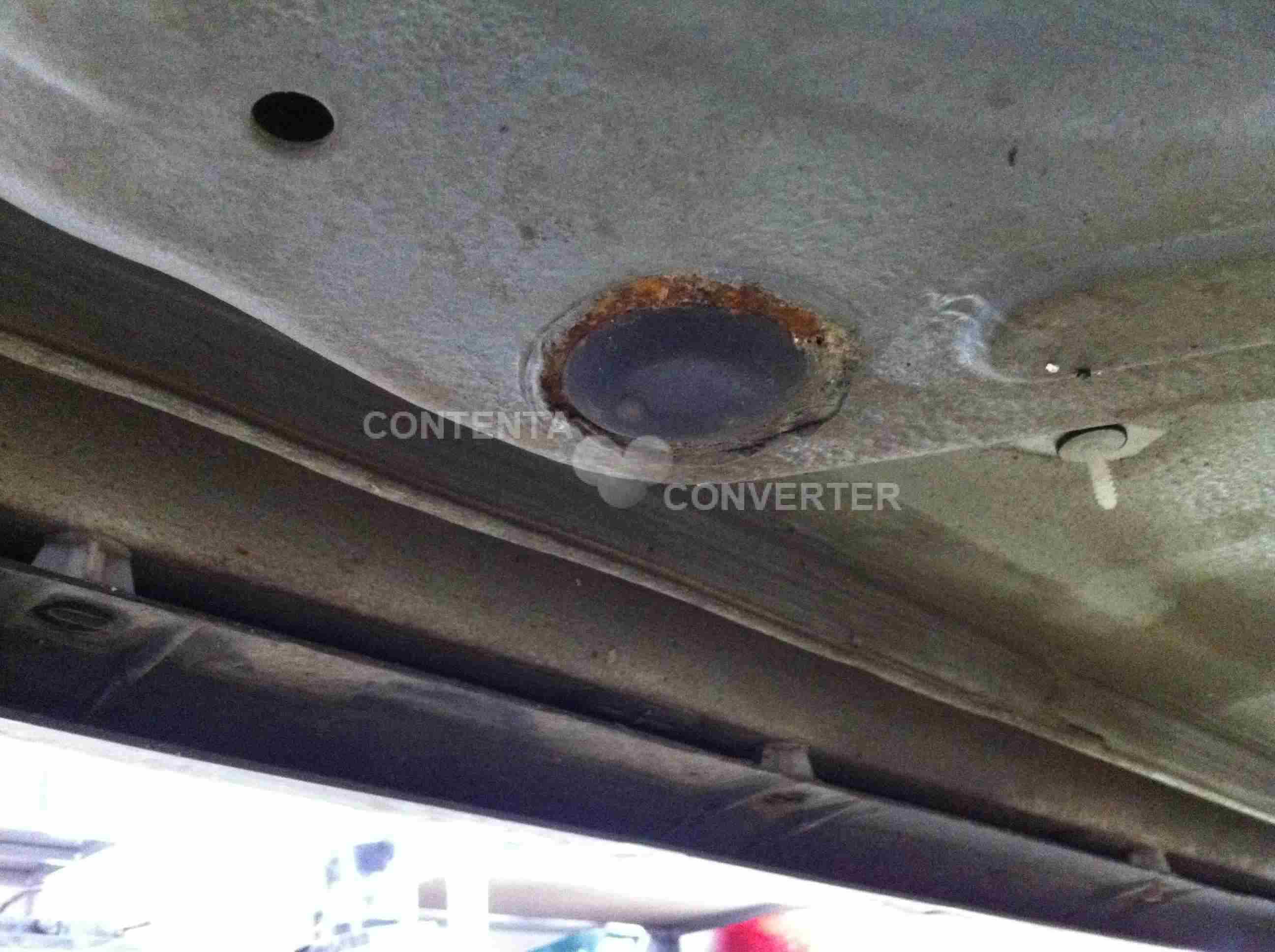

    hab diesen Threat hervor geholt weil ich bei meinem Abarth (Bj 11/2011) sicherheitshalber einen Unterbodenschutz und eine Hohlraumversiegelung durchgeführt habe. Der Mechaniker hat sogar das Auspuff Hitzeblech entfernt damit auch dort der Unterbodensch. aufgetragen werden kann. Was jedoch sehr negativ war und weshalb ich das hier schreibe ist ein ziemlicher unschöner Rost an zwei Stellen dieser Längsstrebe unterhalb von zwei Gummikappen. Aber seht selbst.
    Habe bei Abarth nagerufen und Fotos gemailt. Die meinen das ist normal und das haben viele Autos. Das ist nur ein bisschen Flugrost. Mein Freund der Chemiker ist und selbst Abarthist meinte das es auf gar keinen Fall Flugrost ist. Das sieht man auch auf dem Foto wo der Rost schon abgeschliffen war und noch immer kleine "RostfraSlöcher" vorhanden sind.
    Was meint ihr dazu? Wollte euch das nur zeigen damit ihr bei eurem dort auch einmal nachseht, damit keine größeren Reparaturen entstehen,

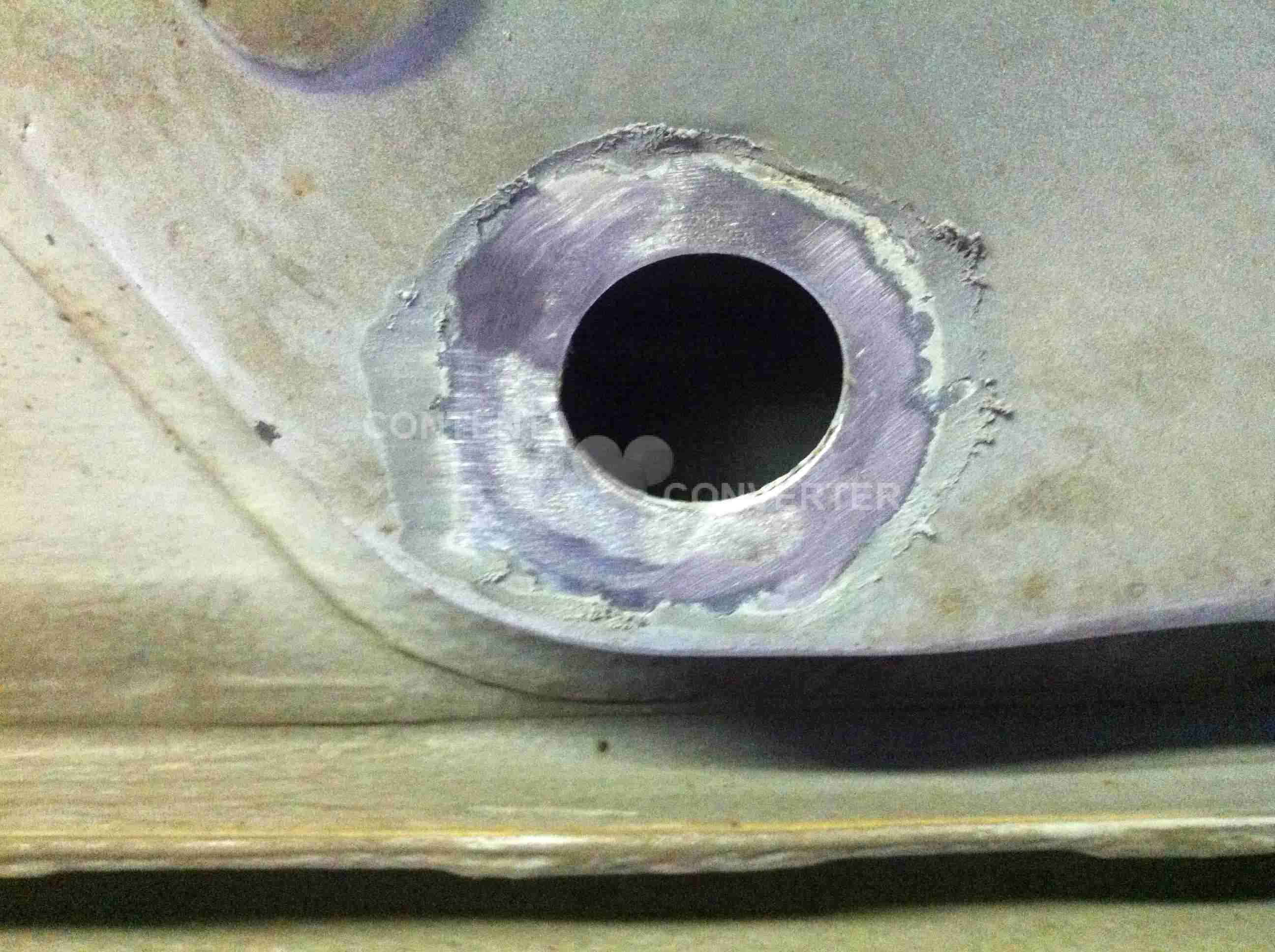

  • :cursing: Hier noch zwei Fotos :) So sah es dann ausgebessert aus. Auf dem einen Bild sieht man wie tief der Rost war. :thumbdown:

  • Ich bin von Fluid Film begeistert. Zu der Kriechwirkung: Es gibt verschiedene Sorten von Fluid Film. Zu empfehlen ist, das man zuerst die flüssige Version nimmt und dann die festere hinterher. Dann hat man die optimale Schutzwirkung. So wurde das auch bei meinem gemacht.
  • Hattest du auch schon diese oder ähnliche Roststellen ? Finde das schlimm das es bei einem nichtmal 2 Jahre alten Auto so aussieht. Hoffe jetzt ist ruhe. Ach ja und in den Trägern selbst war kein Fett oder ein Hohlraumschutz drinnen. Die waren Staub trocken. Die wurden natürlich gleich mit gemacht.
    Mein Abarth 500: BMC Luftfilter, optimierter Luftfilterkasten, FORGE Ansaugschlauch in ROT,AKRAPOVIC Klappenauspuff, RAGGAZON Mittelrohr, ALFA 4C Zündspulen, G-Tech Hitzeschutzschild, NOVITEC GP1 Gaspedaltuning,Spurplatten HA 30mm,NEU-F Shortshifter,rote Stahlflex Bremsleitungen,BREMBO Bremsbeläge vorne und hinten,gelochte Zimmermann Sportbremsscheiben Z-Coat vorne und hinten, 194 PS 363 NM angepaßte Software Stage 2,G-Tech Ladedruckdose, G-Tech LLK EVO 225, G-Tech KAT Flanschvergrößerung auf 70 mm,verstärktes Taktventil,Asseto-KONI Fahrwerk,G-Tech Federn 20 mm, DNA Strebe im Kofferraum , Climair Sport Windschutzscheibe ,ZEMCO-Tempomat,MAL in Grigio Campovolograu lackiert,Parksensoren,Alarmanlage, Sabelt Sitze inkl LB Schiene.
    Bei meinem 2 Jahre alten 500er waren keine Roststellen wie bei Dir zu finden. Die Hohlräume wurden auch alle ordentlich mit Fluid Film versorgt :)
