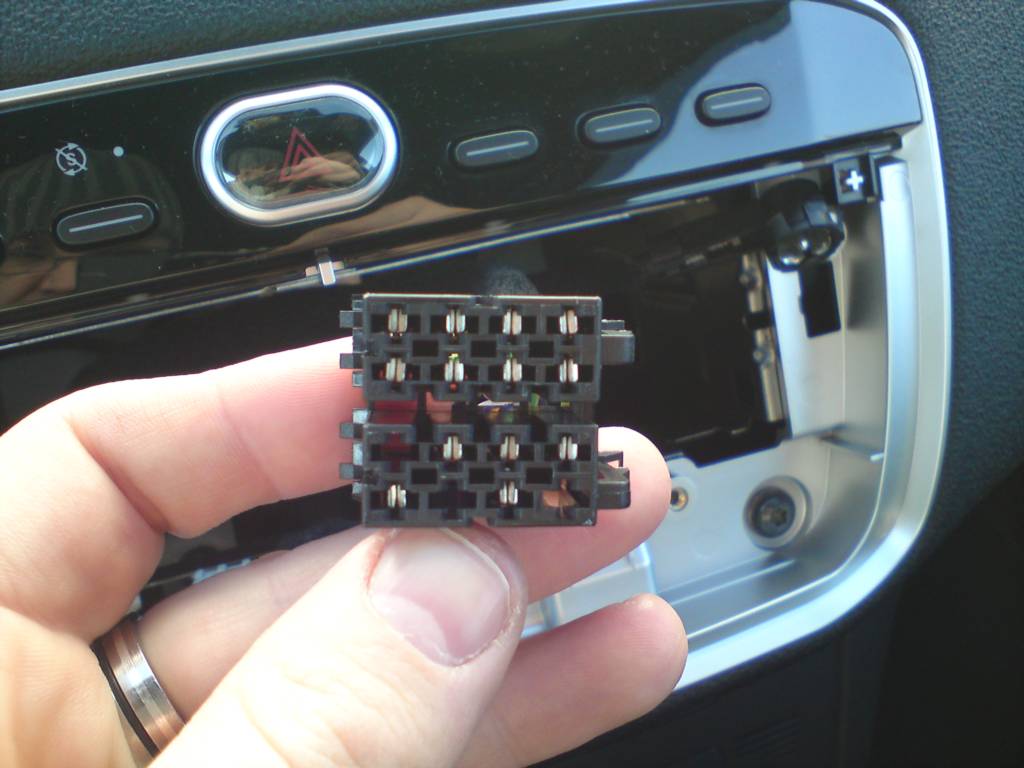

APE Radio + HighLow-Adapter UPDATE

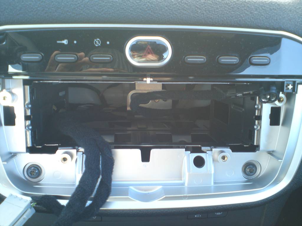

  • Hier mal paar Pic´s vom Radio + Steckerbelegung...
    Für die Leuts von euch, welche wie ich High-Low-wandler nutzen...
    Glaube die Belegung ist so wie ich das sehe, wie beim GPA! :)
    Nur der Einbauschacht geht sehr tief rein, glaub den muss man abflexen um genug Platz zu haben.... 8o
    Tobi.
      (108,4 kB, 654 Mal heruntergeladen, zuletzt: )
      (91,89 kB, 618 Mal heruntergeladen, zuletzt: )
      (80 kB, 596 Mal heruntergeladen, zuletzt: )
      (89,52 kB, 590 Mal heruntergeladen, zuletzt: )
      (65,84 kB, 602 Mal heruntergeladen, zuletzt: )

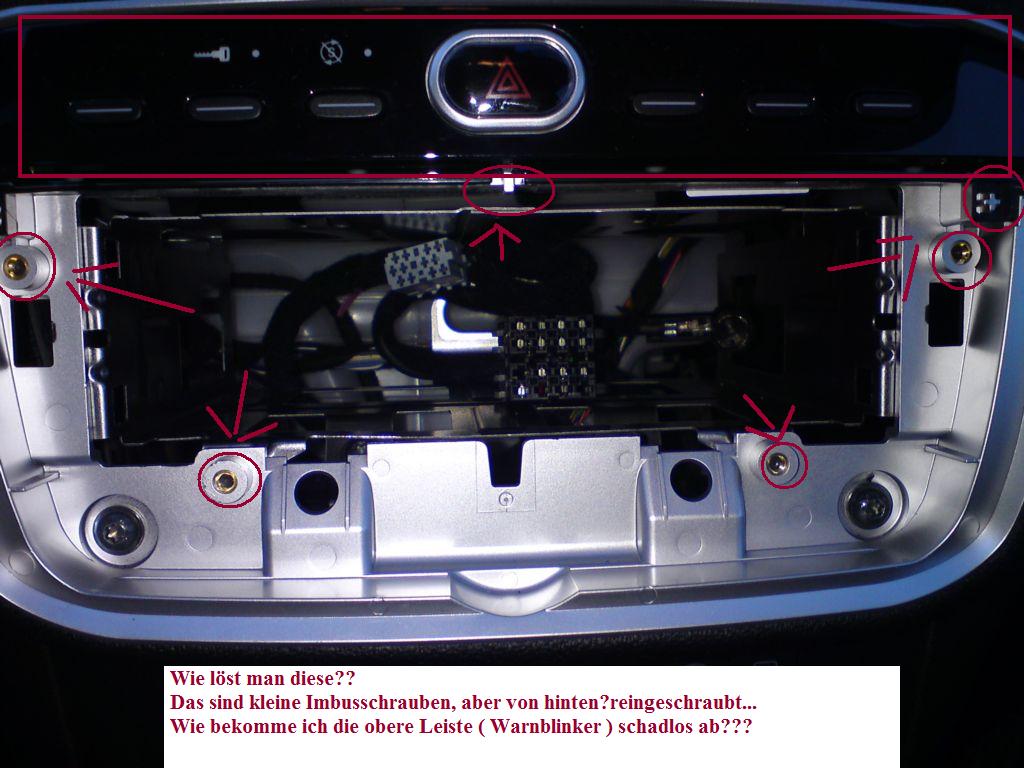

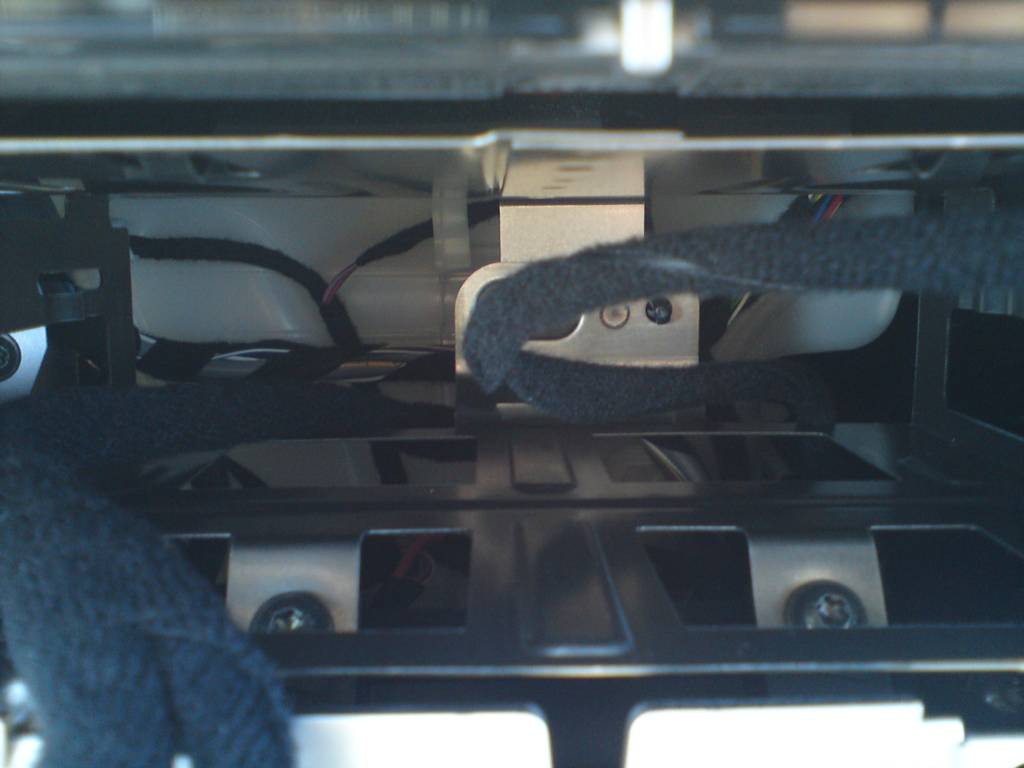

  • Weiss jemand wie ich den Metallrahmen aus dem Schacht bekomme?
    Der Plastikrank ist da drumherum, sodass man ihn so wie es aussieht mit Rausholen muss, um an besagten Metallrahmen zu kommen...
    Aber wie? :?:
    Tobi

  • Sind das Schwarze da unten links und rechts Schrauben?
    Was passiert, wenn du die löst?

    Original von Tobi GPAB
    Habe noch immer kein Plan wie man die Leiste mit dem Warnblinker... abbekommt.
    Jemand noch Ideen??
    Tobi
    Sieht so aus, als ob Schalterleiste und Rahmen ein Teil sind.
    Schau mal da...

  • So, nach langer Zeit... Nu weiss ich wie´s geht :D
    Und hier der Beweiss ;)
    Und danke @ @ndy für EPERbild
    LG, Tobi

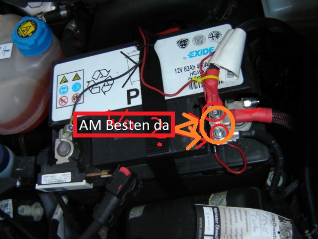

    Wo schliess ich beim APE eigentlich das Pluskabel an der Batterie an?
    LG, Tobi

  • Eigentlich ist es egal. Aber am besten wäre es oben, weil wenn du denn Pluspol mal abklemmen willst, dreht sich bei der unteren befestigung das Kabel immer mit.
    Gruß, Mario

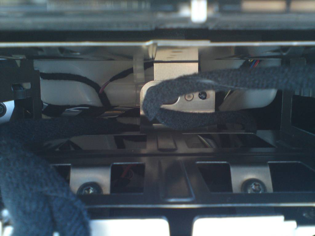

  • Kann ich eigentl wenn ich den Stecker wie er auf dem zweiten bild zu sehen ist trenne ,kann ich dan diesen high-low Konverter verwenden ? http://www.ebay.de/itm/3705778…_trksid=p3984.m1423.l2649
  • @ Tobi: Wieso wolltest du eigentlich die ganze Einheit incl. der mit dem Warnblinker raushaben?? Und wie hast es denn jetzt rausbekommen? Nur gesteckt oder was?
    Greez
