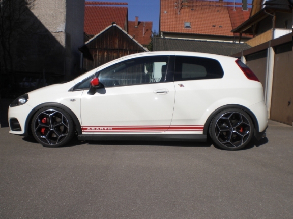

    Haste eventuell schon Bilder von der Felge nicht das Diese vom Design her ein wenig Übersteht.

  • Klar hab ich ein Bild :-)
    Oha 50mm hinten das ist ja heftig das bekomm ich sicher nicht drauf :-(
      (149,1 kB, 189 Mal heruntergeladen, zuletzt: )
    Mein Abarth Grande Punto: TT-Chiptuning, Oxygin 18 Zoll Felgen, Eibach Federn, Daylines, Ragazzon Duplex+ Mittelrohr, Rückleuchten LED Rot, Single Frame Optik
  • Hmm denke schon das das hinhauen könnte!
