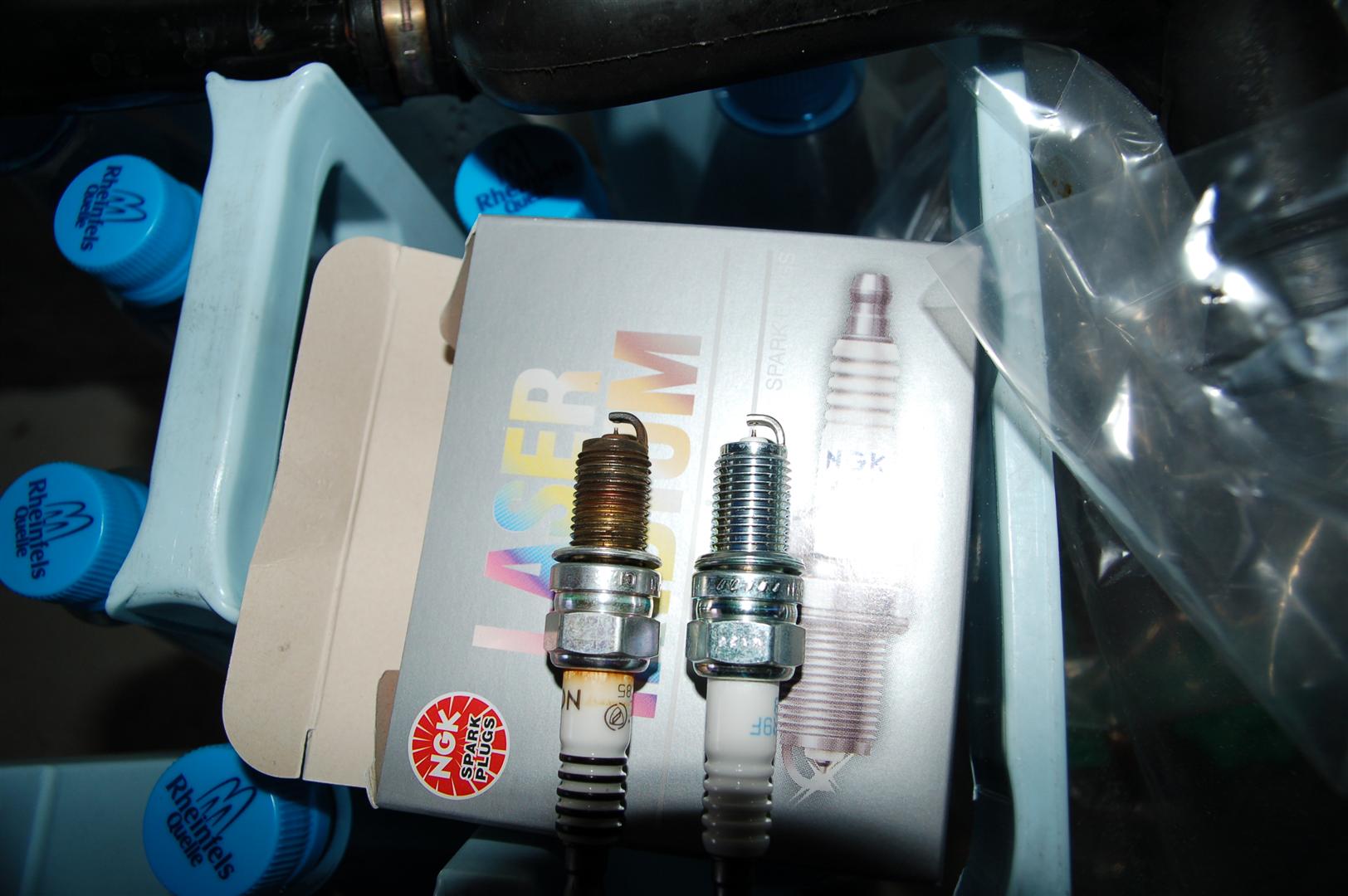

    Naja währ auch zu schön gewesen, dann muss ich halt die 70-80€ investieren...
    Kauf sie hier [URL=http://x1autoteile.de/index.php?id=0,2,7587,28249&bg=0,100008&ag=100151,2347772,4791085&br=15,]Link[/URL], da kannst du dann auch die Aerotwins kaufen die du in der anderen Diskussion gesucht hast [URL=http://x1autoteile.de/index.php?id=0,35,5450,23484&bg=0,100018&ag=100133,1448655,9480621&br=30,298]LINk[/URL] ;)
    GPA Nero Scorpione - Serialtuning Kennfeldoptimierung - Supersprint Auspuffanlage - Forge Llk - Abarth Koni + H&R Federn - Oz Ultraleggera - Evolity Stahlflex Bremsleitungen - Sandtler B2 System + HG-Motorsport Air Intake
  • Hi,
    danke für den Link, super Seite. Hab sie mir gerade dort bestellt. Für 11€ pro Stück kann man nicht meckern ebenfalls sau billig.
    Danke.
    Die Wischerblätter tausche ich nach meinem Sommerurlaub. Ich denke bei 40° werde ich Sie nicht so oft brauchen ;)

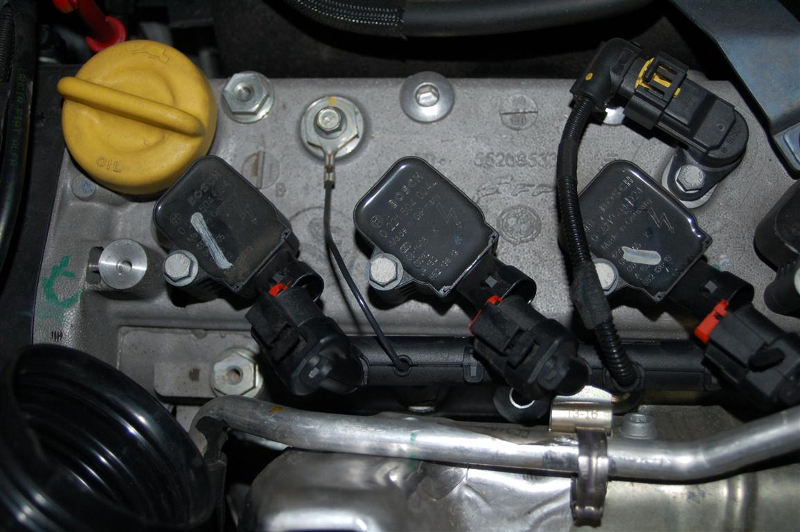

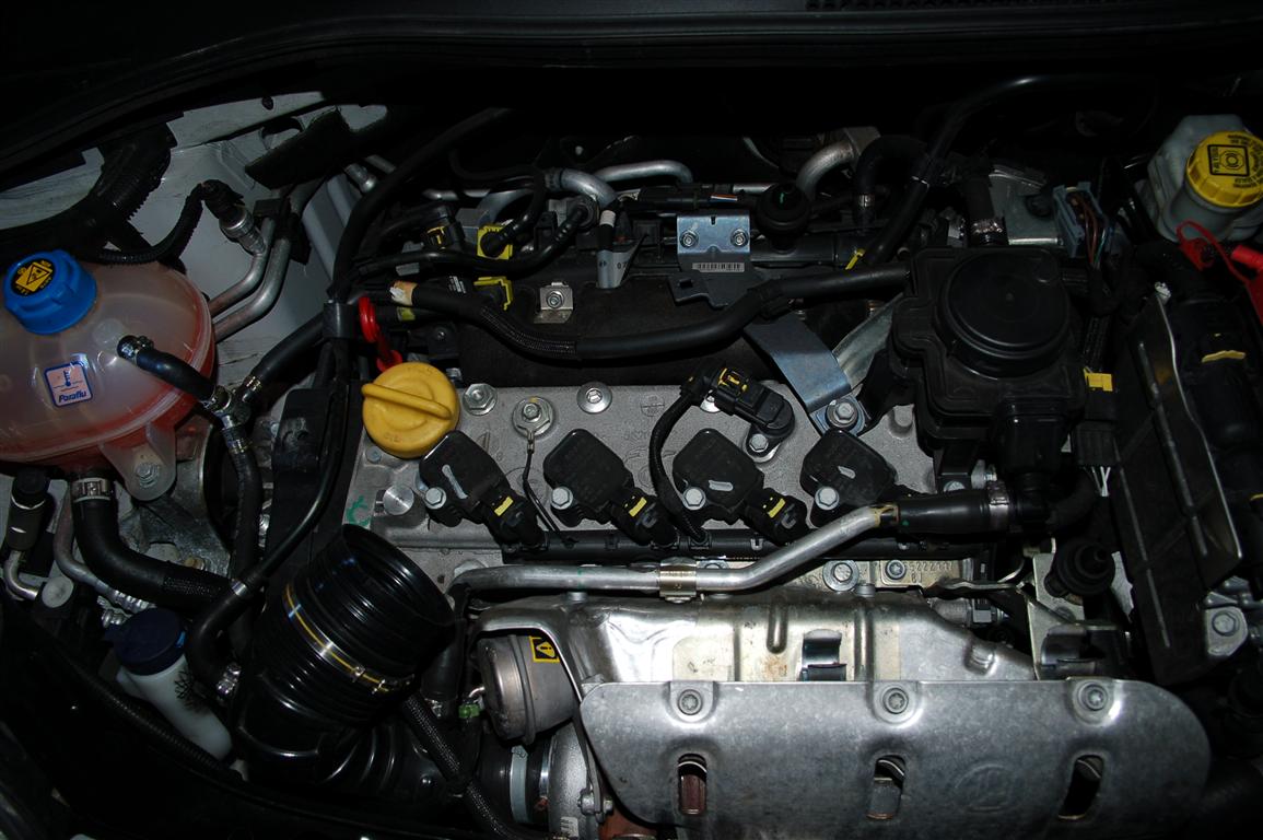

  • weiß jemand, ob man die Stecker mit den Sicherungsklammern nachbestellen kann?
    Bei mir sind die auch gebrochen, und der Multiair-Motor hat keine Steckerleiste wie der T-Jet, deshalb habe ich etwas mehr bedenken, dass die Stecker runterrutschen könnten.
  • Der Stecker einzeln hat die 71752816 und kostet beim Freundlichen ca. 25 Euro (!!!!).
    Google mal nach der Nummer, da kommen auch Reparatursätze mit kurzen Kabeln dran.
    Vielleicht kannst Du die nehmen und die Kabel auspinnen und nur das Gehäuse nehmen.
  • Danke für die Nummer! Gut zu wissen, dass es da Ersatz gibt.
    Die Teile sind nach knapp 100 000 km spröde wie sonst was, dazu kam noch eine Eile und zack hatte ich den Salat.
  • Da ich jedes Jahr Zündkerzen beim GPA gewechselt habe, sind mit der Zeit alle 4 Strcker abgebrochen.
    Da kann man noch so vorsichtig sein, das sind einfach drecksdinger.
    Fahre seit 35.000km mit den kaputten Stecker, allerdings ist das beim T-Jet so konstruiert dass auch ohne diese Sicherungen die Stecker so gut wie nicht abrutschen können, hätte zumindest damit auch noch nie Probleme...
  • Ich bin am überlegen, sie noch extra zu sichern, bis jetzt hatte ich aber noch keine super Idee.
  • Nach 2000 km Fahrt mit nur gesteckten Zündkerzensteckern sieht es so aus, als ob sie zum Glück auch so halten :)
