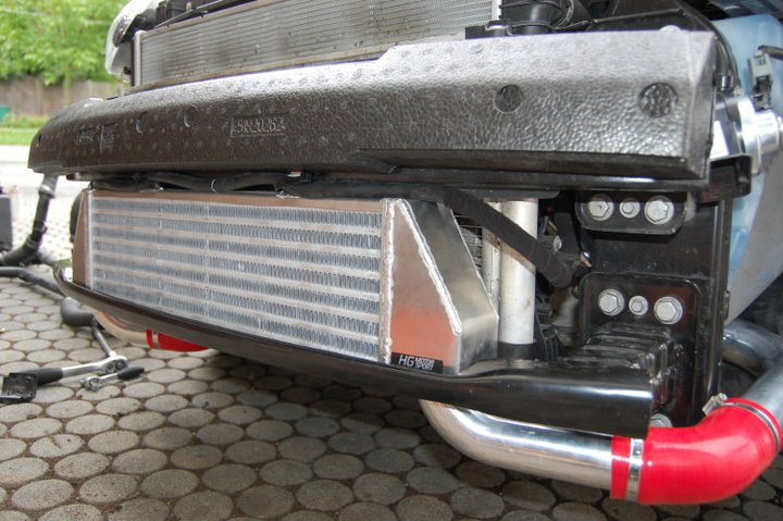

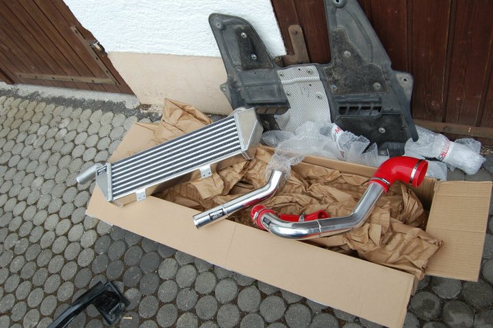

  • Hallo manni,
    Der Einbau hat sich leicht gestalten! ca. 1.5h Arbeit! Das alte Ladeluftsystem musste komplett seitens des Turbos bis Anfang des Luftmassenmessers demontiert werden! Dachach den neuen LLK am Träger montieren und die Leitungen verlegen! (alles was du brauchst ist dabei, bis auf Werkzeug und eine Bohrmaschine ... ;) )
    Lediglich mussten 2 Löcher gebohrt werden und ein Pralldämpfer abgeändert werden! (siehe Bild Pralldämpfer um LLK musste leicht eingeschliffen werden! -> ich wollte diesen Dämpfer beibehalten, falls ein Unfall passieren sollte, andere Tuner, wie Forge, etc. lassen diesen weg!)

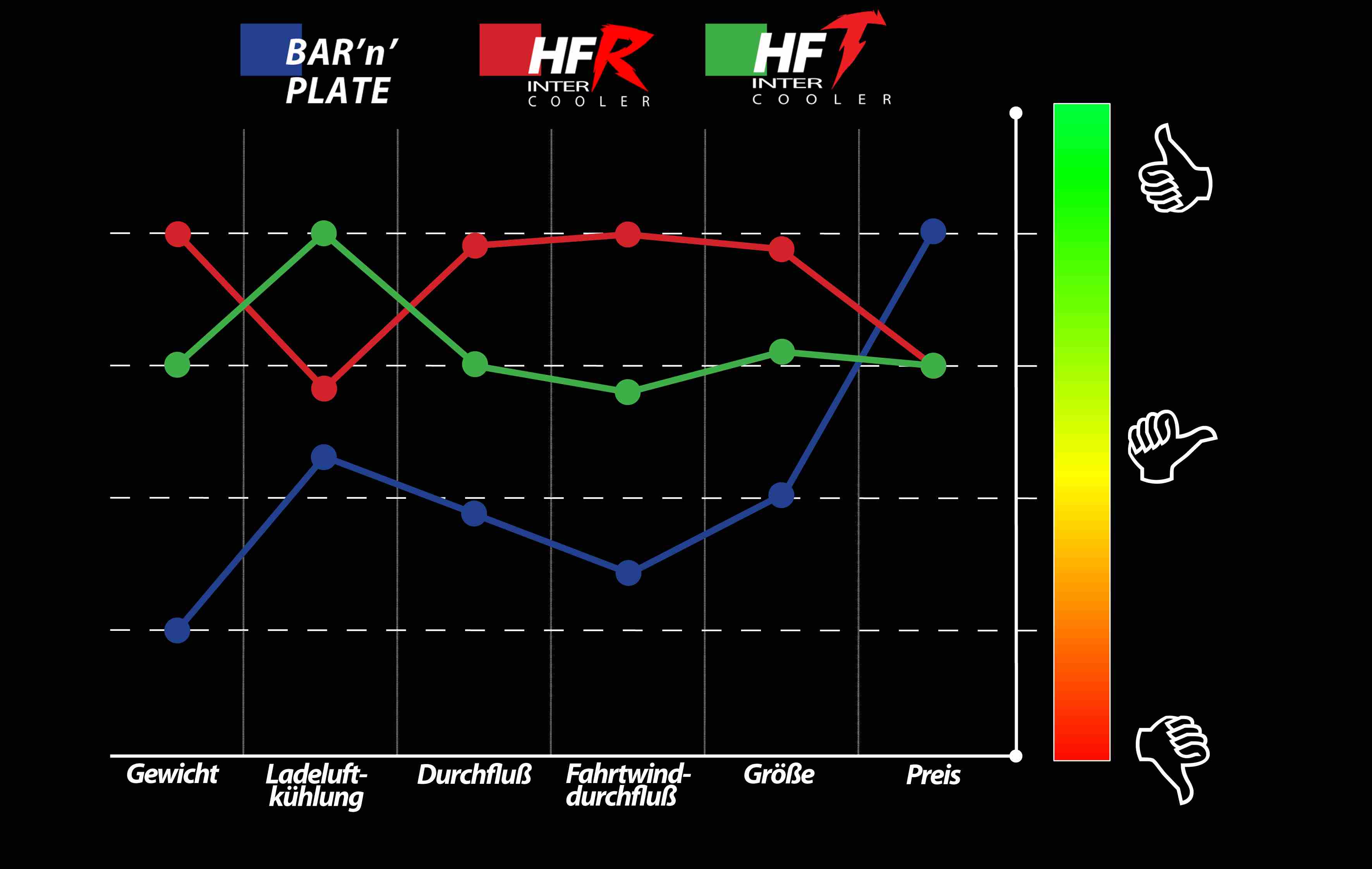

  • Moin Jungs,
    ich muss euch recht geben, dass forge system sieht gut aus!
    ich habe da persöhnlich bloß zwei dinge die mich stören ...
    die Rohrführung ist ein wenig kleiner und das es nur ein Bar & Plate LLK ist ... (ich hatte früher auch den von Forge in meinem Golf drin, aber der von HG-Motorsport hat mich vollkommen überzeugt!)
    ist meine meine Meinung ...

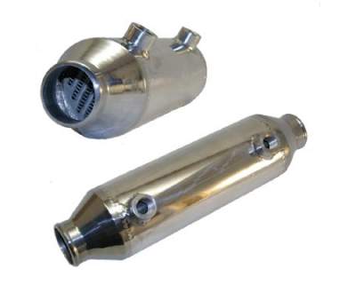

    was haltet ihr von wassergekühlten LLK´s..........sinn oder unsinn bei unseren motoren ?
    schaut mal hier, sieht interessant aus und auch platzsparend :)
      (9,6 kB, 622 Mal heruntergeladen, zuletzt: )
  • ich frage mich wie das bei sommerlichen temperaturen aussieht, wenn ich eine ausentemperatur von ca 30° habe wird wohl das wasser, welches irgendwo in einem behälter im motoraum ist, auch mindestens 25° noch haben. da habe ich doch theoretisch gesehen mit einem normalen LLK, einen besseren kühlungseffekt durch den fahrtwind :?:
