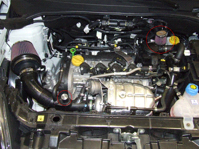

    ich will mir auch so ein PoP Off zusammenbasteln mit Filter und Stöpsel.
    Kann mir bitte jemand schritt für schritt sagen wo das ganze eingebaut wird. Dass es am originalen angehängt wird ist mir klar, aber ich weiss nicht mal wo der genau liegt, welchen schlauch muss weg? Wo kommt der Stöpsel rein und wo der Filter? Welche größe muss der stöpsel genau sein?
    Vielen Dank!
  • auf seite 1 und 2 gibts bilder, hier im forum und auf youtube gibts ein video mit schritt für schritt anleitung ;)
    LG, Daniel
    - Walter Röhrl -
  • such einfach den schlauch vom Luftfilterkasten zu einem Art Ventil....beim A500 rechts vorne!
    das ist das pop off... hier machste den schlauch ab und den Filter druff...
    und am luftfilter machste auch den schlauch ab und steckst den stopfen drauf...fertig...
  • Sind das diese zwei was ich da markiert habe in rot?
    Einmal editiert, zuletzt von GPA ()
  • Dankeschön, sauber da ist ja alles dabei ;-)
