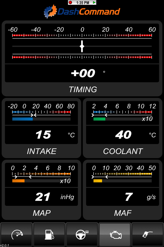

    Was mich ein wenig durcheinander gebracht hat ist, das mir Dashcommand auch immer für MAF einen Wert angezeigt hat.
    Ich habe das PID jetzt aber nochmal überprüft. Das ist wohl nur ein kalkulierter Wert "CALC.MAF", wäre es ein Hardware-Sensor würde das PID wohl "SAE.MAF" heissen. So hab ich das jetzt interpretiert... hoffe korrekt.
    Den MAP habe ich nämlich auch als "SAE.MAP", also als echten Sensor in der Auswahl.
    Danke für den Denkanstoß, Domi... hast wohl Recht ;)
      (102,25 kB, 174 Mal heruntergeladen, zuletzt: )
