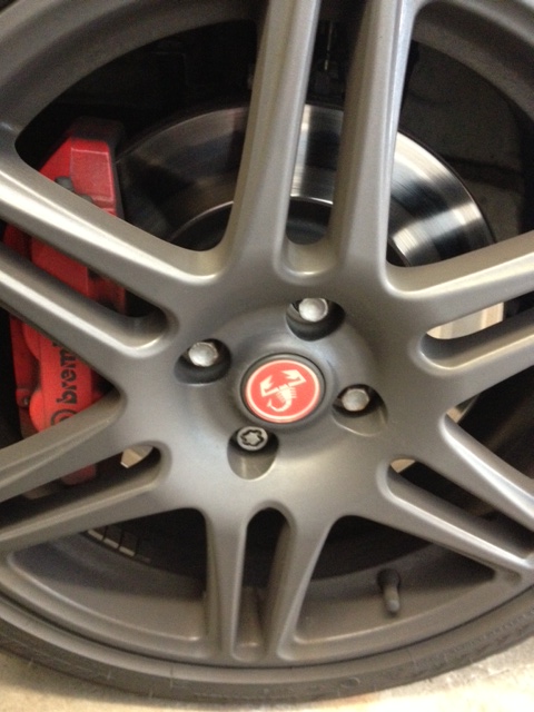

Weiss jemand ob die gelochten & schwimmendgelagerten Bremsscheiben vom Evo auf den GPA passen? Sollte doch zu montieren gehen oder haben sie was an der Radnabe geändert? =P
Und welche Teilenummer ist das hier, die für die GPA EsseEsse gelochte Bremsscheibe oder ist es die für die Evo gelochte, schwimmend gelagerte Bremsscheibe? Teilenr.: SS50902166
Danke euch schonmal im vorraus nach langer Abstinenz =D
Ich hab sie auf dem GPA drauf, passt 1:1. Gewichtsersparnis 1,8kg pro Scheibe.
Super und was hat Dich der Spass gekostet? Weisst du was zu der Teilenummer? Welche is die vom Evo die oben schon gepostete oder die 51822457?
888 Euro für die vorderen Scheiben. Ich hab sie beim Damisch bestellt. http://www.fiatshop.at/ Der Chef kennt sich da aus, die im Ersatzteilverkauf sind scheibenmässig planlos.
Auf meiner Werkstattrechnung steht 5743369 vor dem Posten, ob das die korrekte Teilenummer ist, weiss ich nicht.
Der Alutopf ist mattschwarz eloxiert.
