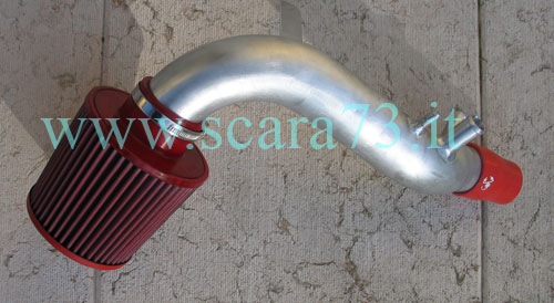

Also wenn man die Anleitung vom SS Cold air intake berücksichtigt muss man beim Evo die Ecken nachrüsten damit eben kein Dreck rein kommt.
Und die Schraubenloecher im Radlauf abdichten mit der mitgelieferten Folie.
ich hab mich schon immer gefragt was das für Klappen sind im Radlauf ![]()
hab die bei mir jetzt mit Klebeband zugeklebt, damit der Filter nicht dreckig wird, wenn ich mal durch eine Pfütze fahr...
wennst die klappe aufmachst kommst genau zum scheinwerfer zum abblendlicht
Würde das Rohr auch etwas kürzen und höher legen. Lieber 1-2PS weniger durch bisschen wärmere Luft, als Dreck im Turbo --> Motor... ![]()

da gehört ein kurzes Stüch was rein geklippst wird!
Jo, der untere Ansaugschlauch fehlt. Geht beim 155 PS GPA vor den Turbo, zu der ovalen Öffnung am Schloßträger. Bei allen anderen Versionen gerade nach unten Richtung Radkasten.
Na klasse... Der Vorbesitzer hatte einen offenen K&N drinnen und hat mir nur den Luftfilterkasten mitgegeben.
Woher krieg ich den Rest davon her??
Hab nen Supersport.
Danke schonmal
Hab nen Supersport.
Danke schonmal
Bei deinem Abarth-Händler ![]()
Teilenummer: 51803042
