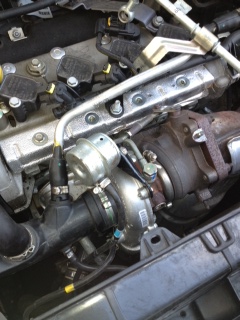

  • So mal nen Pic wie es momentan verbaut ist, also die länge der Stange ist momentan so wie serie +1mm weiter richtung Abgasseite des Turbo.

  • Hi!
    Ich glaub nicht das es über Ferndiagnose möglich ist da was zu machen. Da das verstellen nun schon was gebracht hat solltest weiter testen.
    Winston Churchill
  • naja wie wird denn der vorspann gemessen?
    Also wie gesagt das gestänge vom WG ist jetzt quasi so lang wie das vom ori + 1mm richtung abgasseite des laders. Er lauft ja auch so weit ganz gut, nur eben baut er lt. Anzeige keinen ladedruck ab und eben die zisch geräusche beim gangwechsel bei mittleren drehzahlen ausm luftfilterkasten.
    Ich hab halt angst das mir der motor evtl. um die ohren fliegt weil er keinen ladedruck abbaut.
