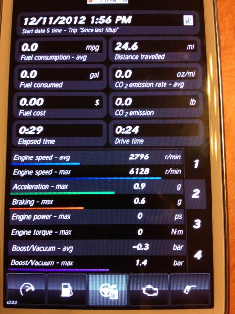

  • So Leute mal wieder was aktuelles zum Thema:
    Ich hatte heut die Gelegenheit mit einem Android-Handy und DASHcommand den Ladedruck genauer unter die Lupe zu nehmen.
    ALSO: Ohne Sportmodus ist der max. Ladedruck im 6. bei Vollast 0.7 BAR, da geht nix drunter und drüber - so weit ganz gut.
    Im Sportmodus: Im 6. Gang geht der Ladedruck für ca. eine Sek. beim Beschleunigen auf 1.4 Bar geht aber dann nach 1-2 Sek. auf 1.3 und nach einer weiteren sek. auf 1.2 BAR, dort wird der Ladedruck sehr lange gehalten und geht dann nochmals langsam zurück auf 1.1 dann auf 1.0 usw. bei über 5.500 U/min im 6. ist dann der Ladedruck ebenfalls im Sportmodus auf 0,7Bar.
    Also in meinen Augen stimmt alles soweit mit dem Ladedruck.
    Nur warum schafft mein Auto einfach nicht über 220 Km/h auf der Geraden?! Hmmmm....
      (142,3 kB, 142 Mal heruntergeladen, zuletzt: )
