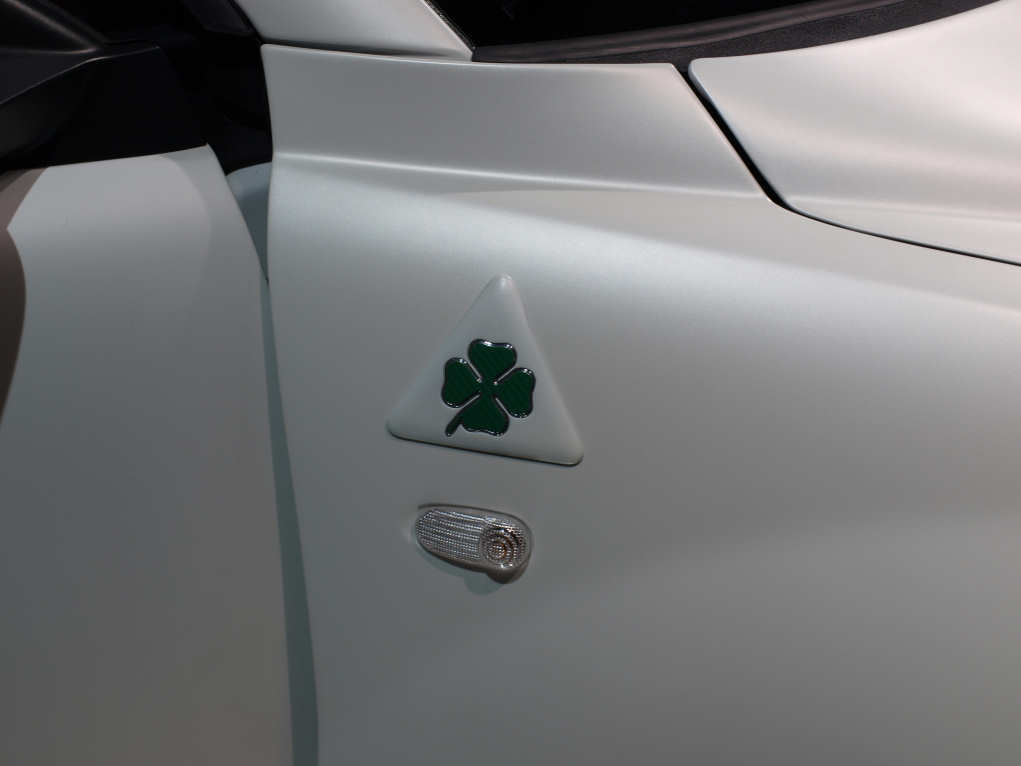

Ich hab ja nich schlecht gelacht auf der IAA, als ich das QV Logo gesehen habe! ![]()
Sieht aus wie n Sticker, Farbe passt nich und steht auch noch ab von der Karosserie.

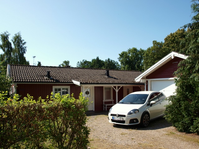

Auf Korsika kann man bestimmt geil Autofahren. Jedenfalls besser als in Schweden, zumindest wenn man Respekt vor den Geldbußen dort hat. Ansonsten gibts da auch nette Straßen und wenig Verkehr.
Das Bild ist vor unserer Sommerhütte.
