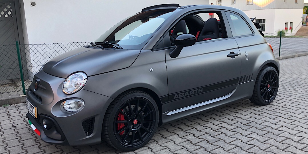

Ich finde Alsfalto einfach nur MEGA und darum habe ich auch den Esseesse in der Farbe bestellt
Der sieht ja sehr geil aus!
Kannst du mit dem Mattlack in die Waschanlage?
Fahre damit hier bei uns beim Globus (Manueller Vorwäsche mit dem Hochdruckreiniger) durch eine Textilbürstenwaschanlage.
Bei meinem Alfa Händler hat wer eine Giulietta in dieser Farbe, der fährt auch durch so eine Waschanlage. Der Lack ist perfekt beieinander, der Lack ist zwar matt, aber er ist genauso glatt wie die anderen Farben lackiert sind. Wenn ich mich recht erinnere, waren die Mattlacke früher rau und da war das sicherlich ein Problem.
