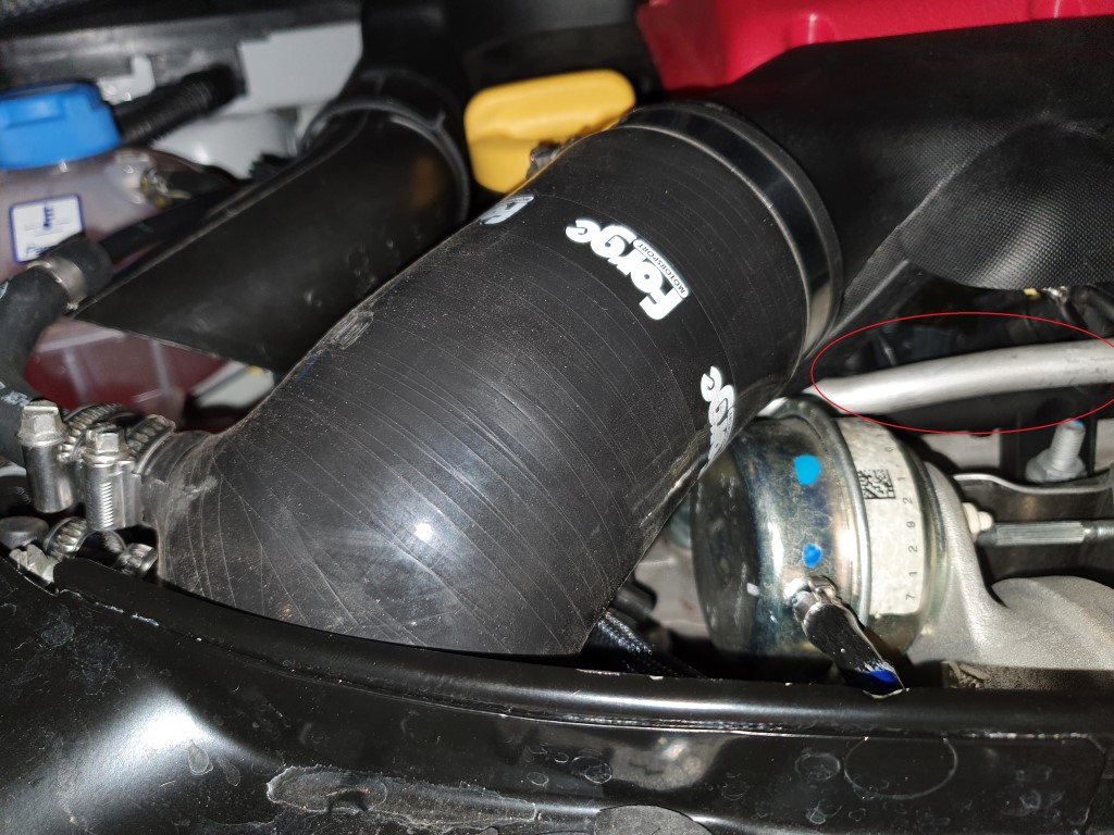

    Hallo zusammen,
    ich habe noch mal eine kleine Frage an die Gemeinschaft hier.
    Wie ist eure Erfahrung bei HU/AU TÜV/KÜS/Dekra.
    Gab es bei Euch schon mal Probleme bezgl. Software Optimierung? Hat der TÜV schon mal das SUV von Bonalume inspiziert? Man kann wenn man schaut ja den Knebel zum verstellen gut erkennen. Lieber raus das Ding ? Oder das Forge Turbo Inlet, wurde das mal bei einem von Euch mokiert?
    Würde mich mal interessieren.
