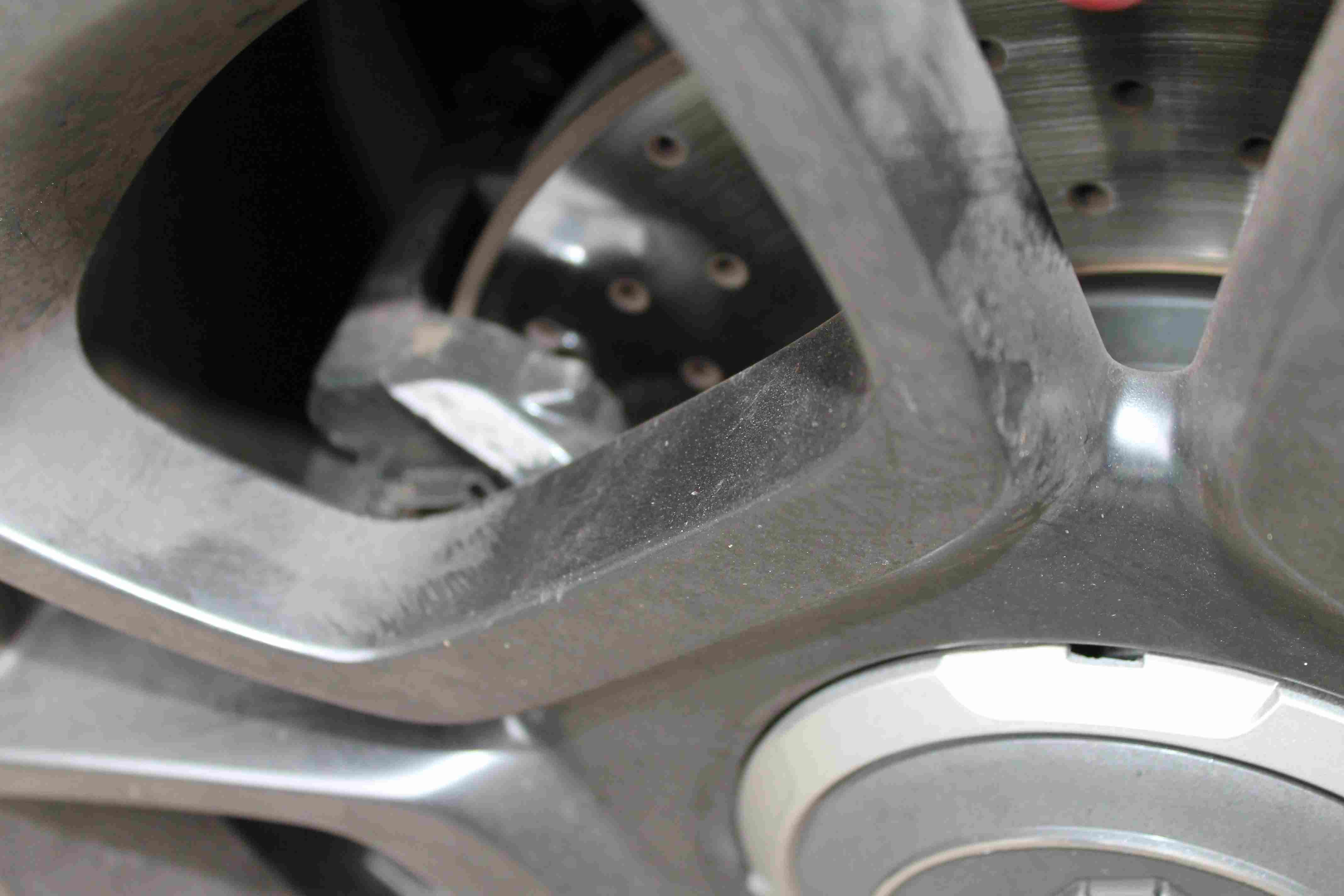

    Und darum hast Du Dir auch redlich Mühe gegeben, möglichst unbrauchbare Bilder zu posten ... :rolleyes:
    Ich fürchte, das hilft alles nicht weiter, danke für Deine Bemühungen, Röntgenaufnahmen kann ich leider nicht liefern.
    Ich lasse das dann doch lieber von Experten beurteilen, Du scheinst ja eher viel Zeit zu haben. Ich leider nicht.
    Wenn es dann nicht die Brock werden, egal.
    Also mach jetzt endlich ein Bild und dann ist gut. Oder bist Du etwa ein Foren-Troll und hast gar keinen Abarth ?
    Klar, bin der Abarth-Foren-Troll schlechhin. Um ehrlich zu sein, hatte ich nur keinen Bock, zur Garage (700 Meter entfernt) zu rennen, um dann Fotos zu posten, die keinen weiterbringen, aber seisdrum: s. Anhänge.
    Mir ist immer noch nicht klar, was mir eine Foren-Aussage bringen soll, in der jemand sagt, das sei ok, wenn die Werkstatt sich weigert, die Rad-Reifen-Kombination so anzubauen. Aber ich lerne gern dazu (alt, blond und sonst noch was...)
    Ich hoffte auf etwas mehr Substanz. Wenn Du eine Kopie der Kfz-Zulassung auch noch brauchst...gern.

    Wenn Du Dich weigerst, ein Photo von Deiner Bremse zu machen, dann ist Dir nicht zu helfen.
    En Contraire: Ich "weigere" mich nicht, Fotos meiner Pista sind auch in der Galerie zu sehen, es ist mir schlicht zu umständlich noch die Räder abzuschrauben und ich hatte auf entsprechende Erfahrungswerte bei den Antworten gehofft. Z.B., dass jemand, der auch eine Pista besitzt, direkt auf meine Anfrage antwortet.
    Wenn ich mich mit einem Haufen Mutmaßungen konfrontiert sehe, kann ich mich auch einfach auf das verlassen, was Felgenhersteller, Werkstatt und FIAT sagen. Es muss sich ja nicht "jeder" direkt bei einem Thread angesprochen und zur Antwort aufgerufen fühlen - bei Aktenzeichen XY hieß das früher "sachdienliche Hinweise". Das hätte ich ggf. dazuschreiben sollen - mea culpa...
    Mach ein Bild! Ist das so schwierig zu kapieren?
    Nein, ich kann Dir durchaus folgen und freue mich, dass Du auch unterstützen möchtest.
    Ich bin aber weder Fotograf noch Auto-Mechatroniker und hatte nur um eine Information gebeten, wie ich herausbekomme, welche Kriterien ich zugrunde legen muss, um zu entscheiden, ob ich die Brock B24 weiter verfolge, oder mich nach anderen Felgenmodellen erkundige.
    Dich, persönlich, hatte ich - m.E. - auch nicht direkt angesprochen. Wenn Dich meine Fragen nerven, ignoriere sie bitte.
    Ich dachte immer, ein Forum diene des allgemeinen Austauschens.
    Ich habe dein Problem sehr wohl erkannt....
    Bin mir auch sicher mit der Unterscheidung der Bremsen.
    Tipp: Wenn du am Bremssattel vorne...egal welche Farbe... geschwungene Teile (...wie ein Seepferdchen) siehst... dann ist es die kleine Bremse. Das erkennen auch blonde Männer!!! ... wenn sie wollen...
    Noch einmal: Mir geht es nicht um Einschätzung (kriege ich hin - und bin tatsächlich "blond") , sondern um "ist zugelassen, gibt keinen Ärger und keine technischen Probleme".
    Die Aussagen von FIAT, meiner Werkstatt und Brock stehen nun einmal im Raum. Meine Werkstatt (und eine weitere): "Bauen - anhand der bekannten technischen Daten - wir so nicht ein".
    Man könnte auch in den Kfz.-Schein schauen, wieviel KW das Auto hat. Bis 118 KW wird die kleine Bremse verbaut. Ob mit oder ohne Löcher ist dabei ohne Belang.
