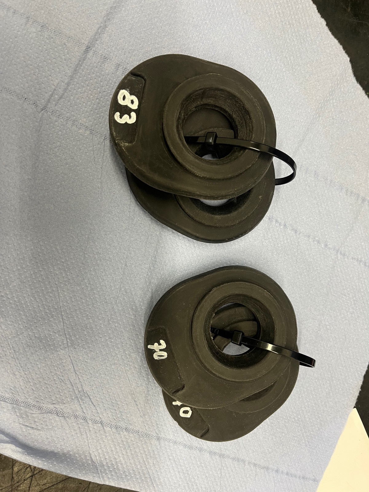

    Hallo Jörg,
    ich hab grade etwas Probleme mit der zweiten Form gehabt. Der 3D Drucker bekommt grade die obere Schicht leider nicht glatt gedruckt.
    Ding ist, wenn ich zwei Formen hab und dann nur ein Materialansatz nehme, habe ich immer ein Paar mit gleichen Eigenschaften.
    Lasse grade die Formen auf nen anderen Drucker machen. Sobald das durch ist, geht es los.
    Dann kann ich pro Tag zwei Einsätze herstellen.
    VG
    Enne
    Als ich meine gemacht hatte, wollte keiner welche. Der eine Satz, den ich noch habe, geht an einen Freund, der sich auch nen Abarth gekauft hat.
    Ich kann nochmal welche machen. Wieviele sind denn gewünscht? Dann kann ich die Materialmenge abschätzen und bestellen.
    Wenn 80 A Shorehärte OK ist, ist es etwas günstiger. Wenn es weicher sein soll, dann muss ich mehr Rohmaterial kaufen und es wird etwas teurer.

    So, habe die Querlenker und Domlager getauscht. Echt etwas ungünstig, für die eine Schraube alles zerlegen zu müssen...
    Habe auch die PU-Teile eingebaut. Passt recht ordentlich. Beim anziehen der oberen Muttern drücken die sich vorne etwas hoch. Dummerweise hab ich den zweiten Satz nicht mitgehabt...
    Bei der kurzen Rückfahrt hab ich von den PU-Dingern bisher nur mitbekommen, dass die Fahrwerksgeräusche lauter geworden sind.
    Ich werde berichten, wenn ich ein wenig mehr gefahren bin.
