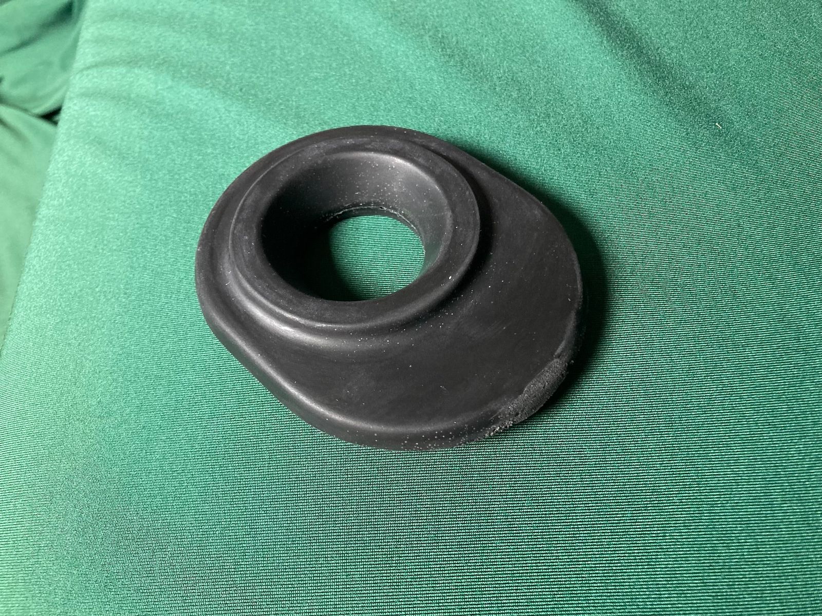

Das hört sich dann aber schon Richtung 70-80 an.
Ja genau. Wie gesagt, soll ca. 80 Shore A haben.

Unser Konstrukteur meinte übrigens, dass er die Shore-Härte so im Bereich von 60-70 einschätzt.
Ich werde meine vermutlich am WE einbauen. Das rechte Domlager ist hin und das linke Traggelenk. Also gleich zwei Domalger und Querlenker tauschen...
die gegossenen sehen auf jeden Fall besser aus als der direkte TPU Druck vom Kollegen
sind die mit der Hand bisschen verformbar?
Die fühlen sich an wie ein etwas härteres Gummi. Und verformen lassen die sich auch ein Wenig.

Ist das mit PU gegossen ?
Ja, das glatte in einer Glasfaserform und das gerillte in einer 3D-Druck-Form.
Hier das erste Teil aus einer 3d-Druck-Form.
Ich musste die Form zwischenzeitlich nochmal neu Drucken, da ich den Anguss etwas zu klein gemacht hatte... Die Luft konnte so nicht entweichen...
Wenn man mit der Oberfläche leben kann, dann ist es für einen weniger handwerklich Arbeitenden einfacher, im 3D-Druck die Form zu erstellen.
Für mich was eine Glasfaserform einfacher, schneller und hat die glattere Oberfläche. Aber ich arbeite viel mit Faserverbund.
Hast Du eine Ahnung, welche Shore-Härte das Original hat?
Meines ist durch Shore 80 A auch eher hart. Ich kann das aber einstellen, wie ich mag.
Hab mal eines dieser Dinger aus PU mit ca. Shore 80A gegossen. Als Handwerksübung drucke ich grade eine Form mit dem 3D-Drucker. Mal sehen, ob das der konventionellen Formerstellung (Urmodell, Urmodell bearbeiten, 1. Formhälfte erstellen, 2. Formhälfte erstellen, Nacharbeiten) ersetzt oder es vereinfacht.

was nützt ein 3D-Scan? Kann man PU drucken??? Das wär ja mega einfach dann. Ich dachte bisher, man muss das anmischen und in Form gießen?
Ich habe mit PU und/oder gießen in jeglicher Form noch nie was zu tun, aber vor allem hab ich keine Zeit mich da reinzufuchsen.
Wenn jemand Bock hat, das zu machen, würde ich meine "Muster" vor der Montage als Vorlage hergeben
Ja, mann könnte TPU (thhermoplastisches PU) auch drucken. Aber die Qualität kommt an ein gegossenes Bauteil nicht ran. Ist eher für Prototypen oder geringste Stückzahlen geeignet.
Ich könnte mich prinzipiell sowohl um das Nachgießen, als auch um das erstellen eines 3d-Modelles kümmern. So wie es aussieht, müsste ich mit meinen CAD-Kentnissen so ein Teil konstruieren können um eine Step-Datei zu bekommen. Ansonsten hab ich einen Bekannten, der das machen kann.
Wenn ein paar Leute die Domlagereinsätze haben möchten, kann ich welche produzieren. Lohnt allerdings nicht wirklich unter 10 Satz.
Sollte dann bei 10 Satz so grob um 100€ pro Satz liegen.
Da ich ein Gewerbe angemeldet habe, gäbe es eine Rechnung dazu.
