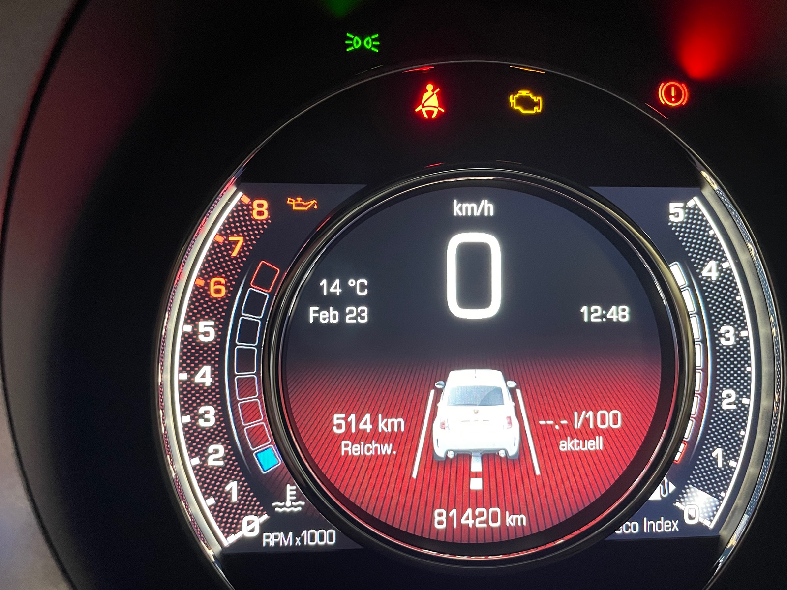

Die Videos habe ich alles schon gesehen und kenne auch verschiedene Anbieter.
Jedoch behebt dies meine Fehlermeldung nicht ![]()
Ich habe Nachgerüstete Heckleuchten bereits gekauft aus zweiter Hand, dort sind 50W 6RJ Widerstände angebracht.
Nun ist es so, dass wenn ich die Leuchten anschliesse ist keine Fehlermeldung am Display ersichtlich (foto1), jedoch trete ich auf die Bremse (bei eingeschaltener Zündung oder bei laufendem Motor), erscheint die Fehlermeldung "Standlicht Kontrollieren".(foto2)
Gehe ich ab von der Bremse, verschwindet die Fehlermeldung.
Sprich, jedes mal wen ich die Bremse betätige erscheint die Meldung.
Eventuell ist es wichtig zu erwähnen, dass es sich um ein Abarth Bj. 2016 handelt (Digitalen Display).

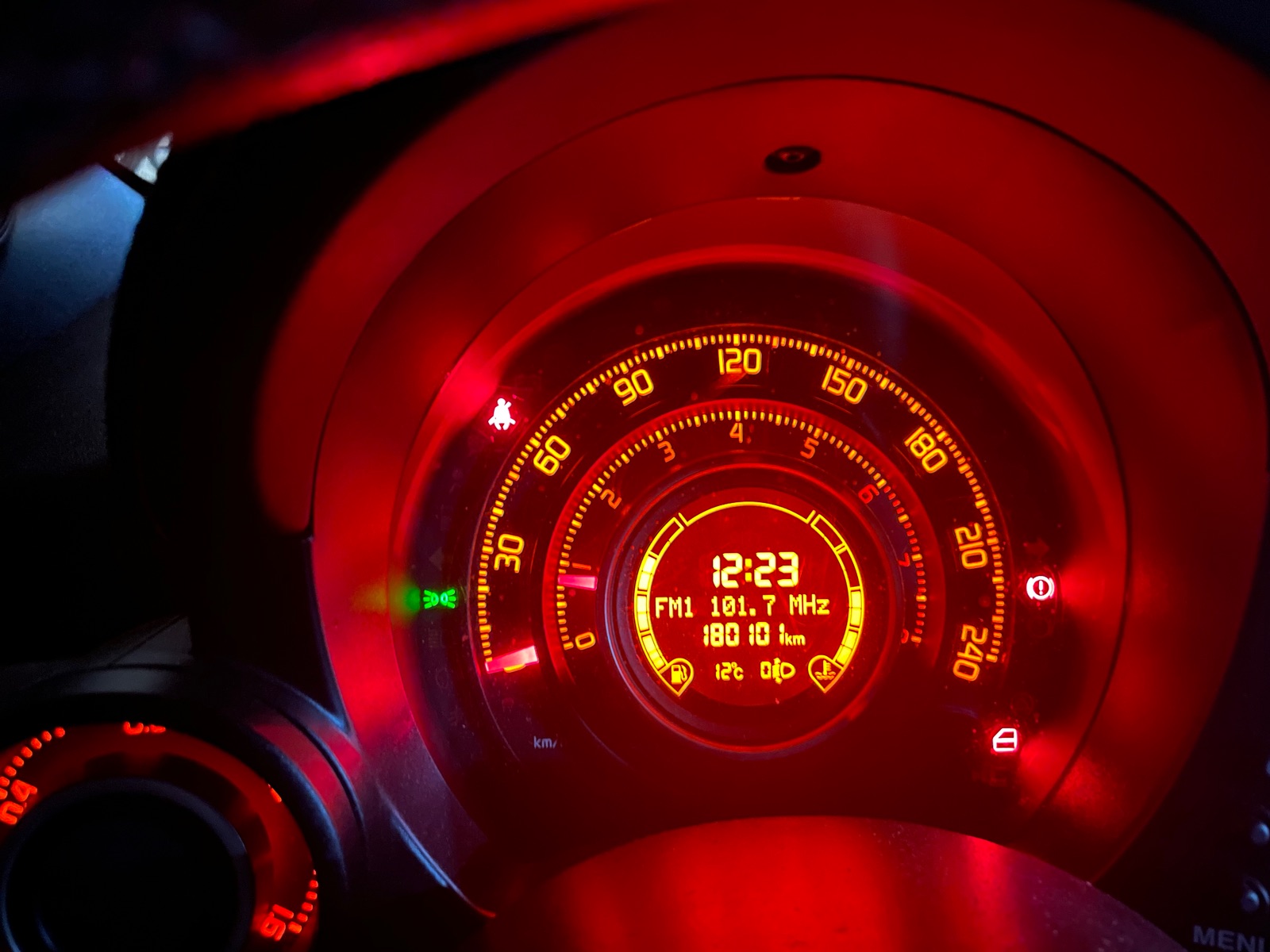

Montiere ich die Heckleuchten am Abarth meines Kollegen Bj. 2014 Analoges Display (foto3)erscheint beim treten auf die Bremse keine Fehlermeldung.

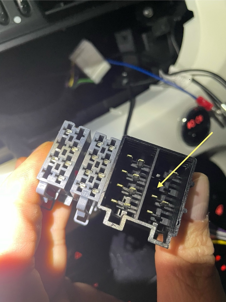

Hallo zusammen
ich habe einen Abarth BJ. 2016 und habe mir den 1-DIN Autoradio von Alpine gegönnt inkl. Interface, damit alles passt.
Die wäre das gute Stück:
https://www.alpine.ch/p/Products/SingleView/ilx-f905d
Eventuell ist es erwähnenswert, dass eine Interscope sound System welcher ab Werk Original verbaut ist, ein Subwoofer ist unter dem Beifahrersitz verbaut.
Nun habe ich alles wie beschrieben Verkabelt und angeschlossen.
Man sieht, dass die Lieder abgespielt werden, so wie über CarPlay oder USB, jedoch kommt kein Ton aus den Lautsprecher.
Kennt jemand dieses Problem?
Im Anhang sende ich euch zwei Fotos, welches ich gemacht habe.
Hierbei handelt es sich um die Steckverbindung des Interface zum Originalen Kabelstrang.
Ich finde es komisch, dass beim Interface ein Pinbelegung fehlt, während der bei der Belegung des Originalen Kabelstrang einen rot/gelben Kabel versehen ist.
Ich hoffe ihr habt Tipps oder sogar eine Lösung
Besten Dank im Voraus
