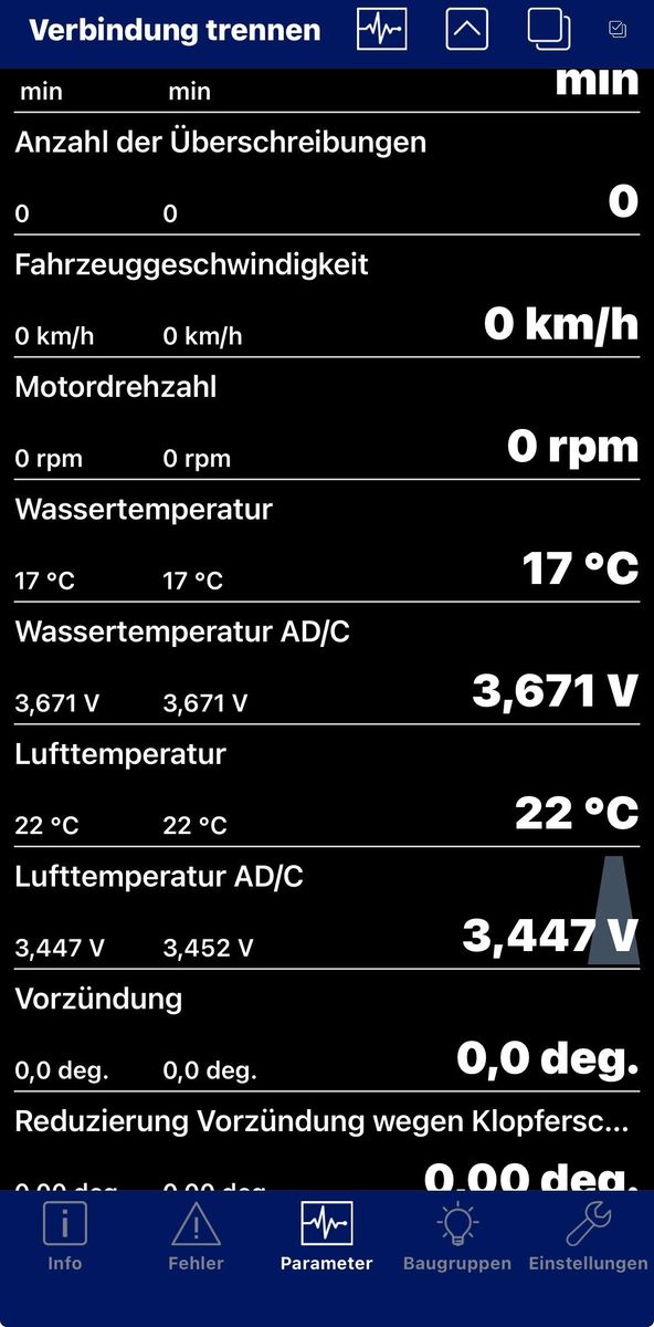

  • Wenn Du das MES hast, dann prüf mal die Luft und Wassertemperatur an im kalten Zustand auf Plausibilität, bevor Du den der Motor laufen lässt.
    Wenn da ein Wert falsch wäre, stimmt das Gemisch auch nicht mehr.
