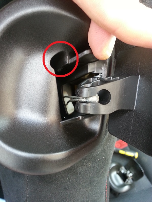

Vielleicht geht das hier mit das Gold Gelbe sind Kabelbinder, und das schwarze der Doppelbautenzug mit Nippelende des Kippmechanismuss der Rückenlehne. Da müsste Ich nur eventuell ein Loch bohren wo Ich den Kabelbinder am Egg Crate Sockel durchführe, und dann noch einen Kabelbinder der Durch die Schlaufe des Bautenzug geführt wird und durch den ersten Kabelbinder
Meinst Du das geht? Der Gabelschlitz am Griffhebel ist genau das was immer durch den grossen Wiederstand des Doppelbautenzug beim betätigen des Kipphebels der Rückenlehne ausbricht. Billiges Plastik zu schwach dimensioniert...

Genau den Einsatz benötige Ich, nicht den Rahmen aber für den Fahrersitz. Mir war gar nicht bewusst dass dies beim GPA zwei Teile sind Rahmen / Einsatz an dem auch der Seilzug eingehängt ist, und an genau der Stelle bei mir gebrochen... Aber den Einsatz für die Fahrerseite links finde Ich wieder nicht. Mist... Hoffe ich finde noch etwas. Vielen Dank für Deine Unterstützung, Taigaff
Auf meiner suche im Netz habe Ich nur den Griff für die Rückenlehnen Entriegelung seitlich an der Rückenlehne für den 500er Abarth gefundenn aber NICHT für den GPA! Dieser für den 500er sieht auch etwas anders aus, auf einer Seite mehr abgerunded. Ich habe einen GPA erste Serie Bj 2008, und bei mir ist auch die Stelle an der am Griff der Bautenzug eingehängt ist gebrochen! Scheint wohl ein leideiges Problem zu sein. Gibt es da eine Lösung für die alten GPA? Davon abgesehen dass auch der noch verfügbare Griffeinsatz für die Rückenlehne des 500er Abarth mit ca 125€ schweineteuer ist für so ein sch... Plastikteil, Ich kann den Griffeinsatz für den GPA zum Austausch an meinem Fahrersitz nirgends finden. Wäre über Rückmeldungen dankbar! Grüße
