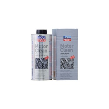

da muss ich passen das weis ich nicht ich kann nur sagen bei denen wir das gemacht haben die haben sich bisher nicht begklagt über öl verlust oder der gleichen und ich denke mal wenn man das bei jedem 2ten oder 3ten ölwechsel macht das da auch nichts mit den dichtungen passieren wird
nein das macht nichts die flasche hat n inhalt von 500ml und reicht bis zu 5l motoröl
es kostet zwischen 10 und 20euro in der regel man verwendet es so man fährt das auto warm die letzte etappe sollte dann die werkstatt sein dort füllt man die flasche dort wo man das öl einfüllt auf lässt das auto ca 10minuten lang im leerlauf laufen fährt anschließend und umgehend mit niedrieger drehzahl auf die bühne und nimmt den öl wechsel mit filter in angriff

das ist eun motor reiniger den man zu gibt bevor man einen ölwechsel macht -
hallo zusammen
wie oft macht ihr eine ölspülung und was haltet ihr davon?
