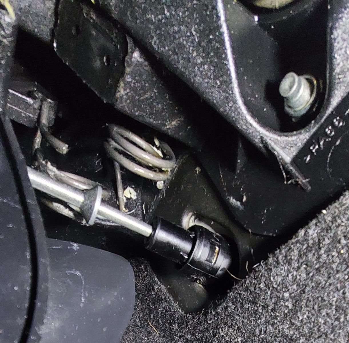

    gibt es eine Auflösung wie die Sache ausgegangen ist ? Bei meinem 595 ist auch diese Feder (51854185) unterm Kupplungspedal gebrochen. Aber bei meinem kleinen ist auch definitiv noch etwas an der Hydraulik defekt (Geber- oder Nehmerzylinder). Fleck unterm Auto und die ersten 50% Pedalweg sind ohne Wiederstand, der Restweg reicht dann nicht mehr aus, damit die Kupplung trennt.
    Hi Keks,
    vielen Dank für deine ausführliche Antwort, die macht Mut. Auch wenn ich gehofft habe dass es ohne Ausbau geht. Nach Pedalblock/Pedalwerk war ich auch schon am schauen, da gibt es aber verschiedene, und man sieht auf den Bildern nie ob die gesuchte Feder dabei ist.
    Ich habe schon mal heraus gefunden dass es die Art-Nr. 51854185 sein muss. Und so sieht sie aus wenn sie noch ganz ist.

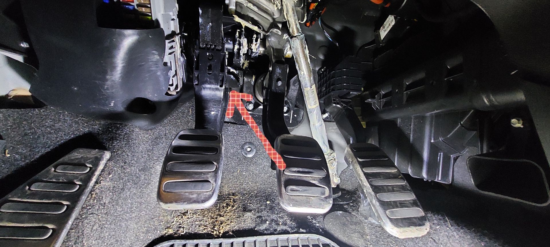

    Hallo Freunde der kleinen Kanllbüchse,
    Dieses Thema ist zwar schon älter, aber gut passend zu meinem Problem. Wie auf den Bildern von esse607 gut zu sehen, ist unter dem Kupplungspedal eine Torsionsfeder um das Pedal ganz zurück auf Nullstellung zu drücken. Und diese Feder ist bei mir in 3 Teile gebrochen.
    Nach langer Suche habe ich bei einem Anbieter eine vergleichbare Feder gefunden, soll aber u.a. für den Fiat 500L sein, der 312 Fiat/Abarth ist nicht aufgeführt.
    Weiß jemand wie die Feder heißt, ob es eine Artikel-Nr gibt, und wie der Aufwand ist diese zu tauschen ? Ich frage mich ob der Pedalblock dafür komplett raus muss.
