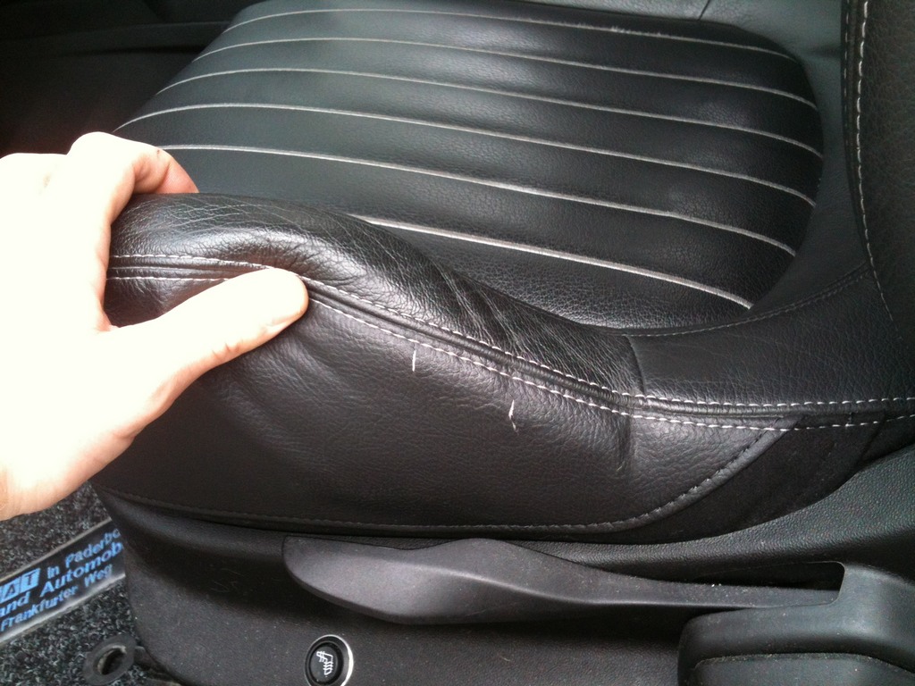

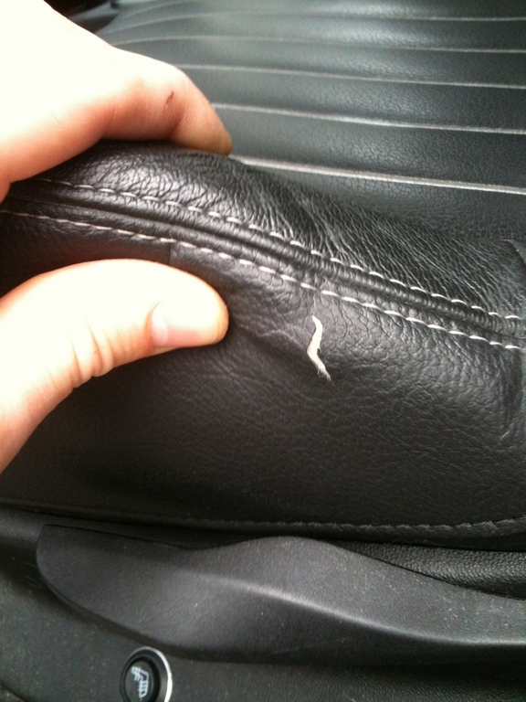

    Als ich den Ledersitzen eine Pflege gönnen wollte, habe ich eine
    traurige Entdeckung machen müssen! Zwei Risse im Leder am Fahresitz und
    das nach grad erstmal 60000km.
    Nun meine Frage an die, die auch die Lederausstattung beim Puntokauf gewählt haben; Habt ihr ähnliche Probleme???
    Ich find es ehrlich gesagt recht schade!!!

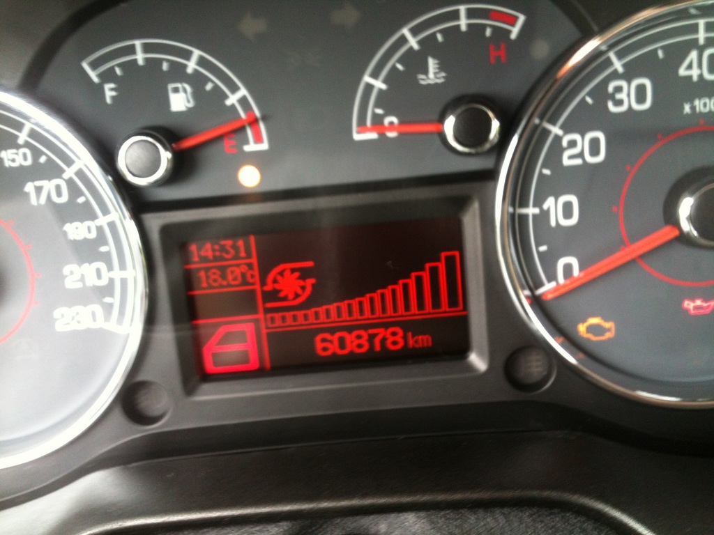

    ich habe auch 3mm vorspannung und habe auch ein wenig bedenken bei der konfiguration. wenn ich nach meiner ladedruckanzeige im multifunktionsdisplay urteile, habe ich bei fast nur antippen des gaspedals, schon die halbe anzeige voll. vorher mit originalem wastegate, waren dort bei halbgas 3-4 striche zu verzeichnen!!! zumal der volle ladedruck bis ca. 5800rpm erhalten bleibt. ich denke, es ist ein bisschen too much!

    so, da ich heute auch das forge mit gelber feder verbaut habe, hab ich mal eben eine frage! ;) ich denke, dass ich ein bisschen zuviel vorspannung habe!?!
    ich kann nur nach der ladedruckanzeige im multifunktionsdisplay urteilen.
    bei sparsamen gasgeben baut sich der ladedruck bei ca. 2500u/min schon fast bis zur hälfte der ladedruckanzeige auf! zusätzlich habe ich auf der autobahn gemerkt, dass der komplette ladedruck bis knapp 6000u/min erhalten bleibt!
    jetzt die frage; ist das nicht ein bisschen zuviel des guten? der lader wird das auf dauer bestimmt nicht lange mitmachen, oder?!
