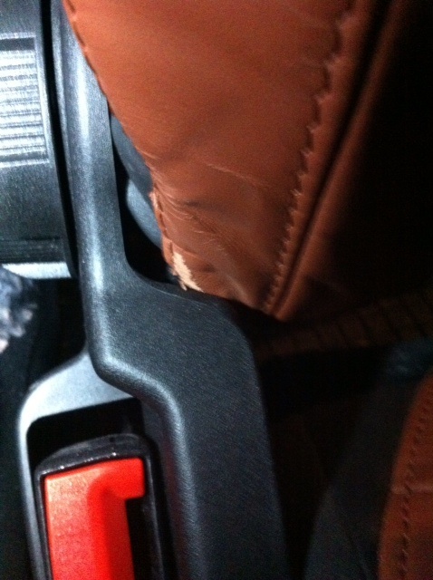

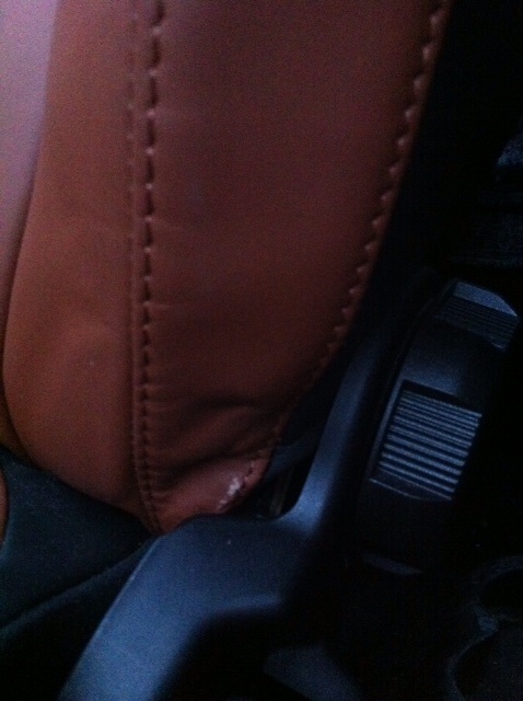

    an meinem A500C EZ 2012 mit derzeit 11.000 km zeigt sich folgendes Problem.
    Die seitlichen Wangen der Rückenlehnen der Ledersitze schürfen beim Vorklappen der Rückenlehnen an den schwarzen Kunststoffabdeckungen welche der Sitzscharniere verdecken vorbei. Das führt leider dazu, dass das Leder an der Stelle an dem es an dem Kunststoffabdeckungen vorbeistreift abschürft.
    Dieses Problem zeigt sich bei mir an beiden Sitzen an jeweils beiden Wangen. 4 beschädigte Stellen also.
    Als ich das Problem meinem :) gezeigt habe, hat er gemeint, dass er wohl die Rückenlehnen austauschen würde. Auf Nachfrage, ob Abarth/Fiat eine technische Änderung eingeführt hat, um das Problem abzustellen, gab es keine sinnvolle Antwort.
    Haben weitere Ledersitzfahrer dieses Problem und wenn ja, was hat Euer :) dagegen gemacht?
    Ich befürchte, dass wenn ich die Rückenlehnen austauschen lasse, ich in einem halben Jahr wieder die gleiche Problematik habe.
