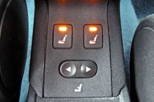

Jup genau wie beim normalen Punto. Sitzheizung + Lordosenverstellung
Passt hier vielleicht nicht so wirklich rein aber kann mir jemand sagen welchen Anschlussdurchmesser das Original Ansaugrohr vom APE hat? Also welche Größe eines Luftfilters passen würde?
Das ist die Lendenwirbelunterstützung für den Rücken, diese ist bei normalen Puntos elektrisch ein und ausfahrbar.
