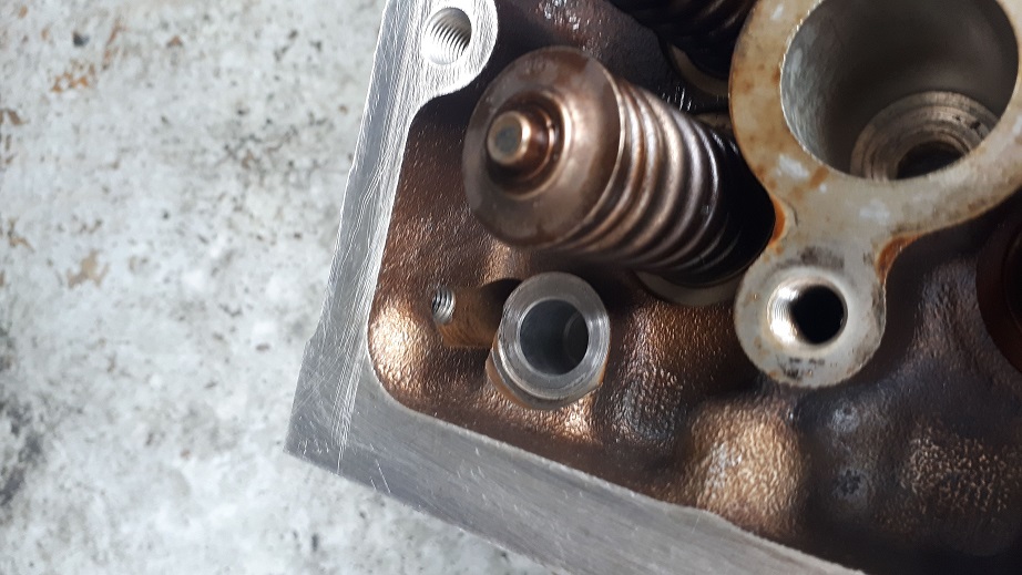

Ist es normal das die oberen Stehbolzenlöcher von der Ansaugbrücke und Krümmer bis in den Kopf hinein gehen?

Habe nun mal den Kopf geöffnet.
https://youtu.be/leWfLppGW-gIst das spiel zu sehr? Ist aber bei allen kolben genau gleich
