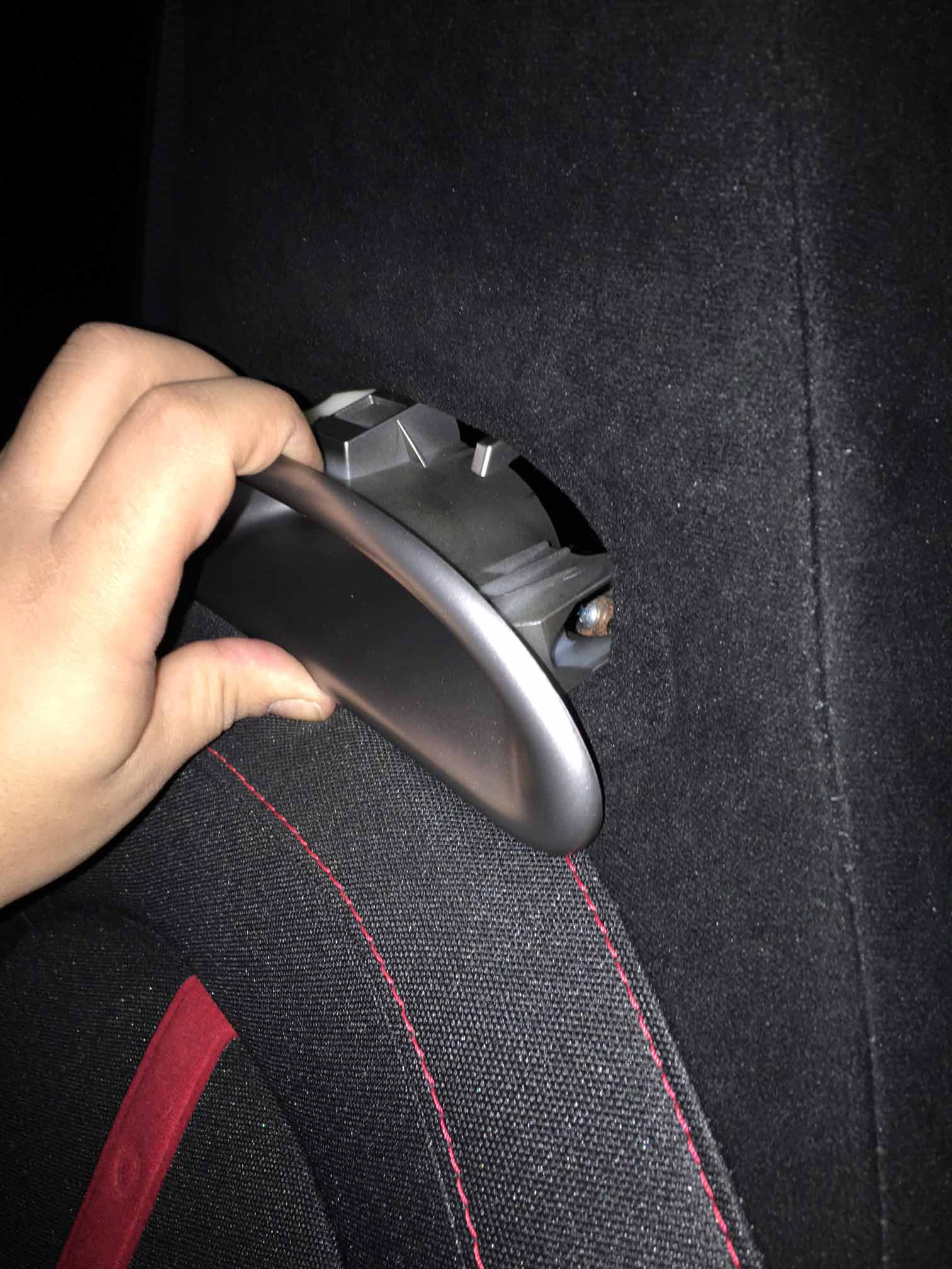

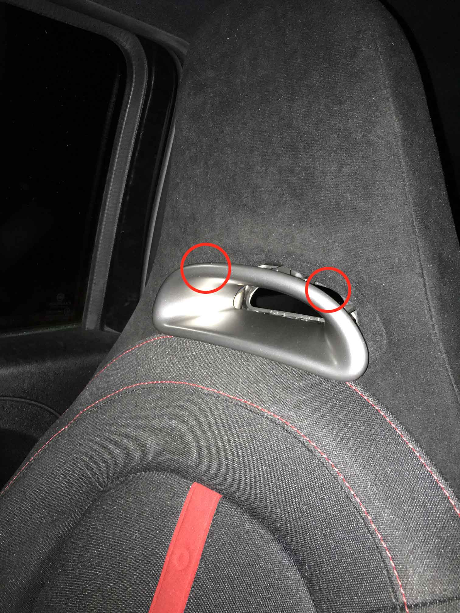

Man fängt an der Vorderseite des Sitzes an und greift mit den Fingern jeweils in die linke und rechte obere Ecke.
ACHTUNG DIE KANTEN SIND SCHARF
am besten ist ihr positioniert die Finger ungefähr dort wo die roten Kreise sind
Sobald man die Finger positioniert hat und sie zwischen Plastik und Sitzt "eingeklemmt" sind, zieht man leicht ruckartig (oder wie bei mir mehrmals) leicht schräg nach unten zu Euch (glaubt mir es hat mich fast wahnsinnig gemacht also nicht gleich aufgeben wenn sich die 2 Teile nicht gleich lösen)
Danach sollte es an der Oberseite herausstehen so wie bei dem Bild mit den roten Kreisen.
Wenn Ihr diesen Teil erledigt habt (und glaubt mir das ist der schwirigste Teil an dem ganzen ausbau) müsst ihr das Plastikteil durch leichtes links und rechts gewackel und geruckel herausziehen.
Sobald ihr den ersten Teil der "Gurtdurchführung" heraussen habt und beiseite gelegt habt, seht ihr 4 Kreuzschlitzschrauben (leider konnte ich die oberen 2 nicht ordentlich fotografieren aber ich habe sie Euch wieder mit roten Kreisen eingezeichet)
Nicht wundern wenn ihr die Schrauben rausdreht, das die Schrauben sich quasi auf der stelle drehen. Es sind Selbstschneidendeschrauben. Sobald Ihr merkt das sich die Schraube nicht mehr weiter raus dreht, zieht sie einfach herraus.
Die oberen 2 Schrauben sind nur bedingt einfach zu lösen, da die Polsterung des Sitzes ein wenig im weg ist.
Sobald Ihr die Schrauben heraussen habt, könnt Ihr den hinteren Teil der "Gurtdurchführung" herausziehen.

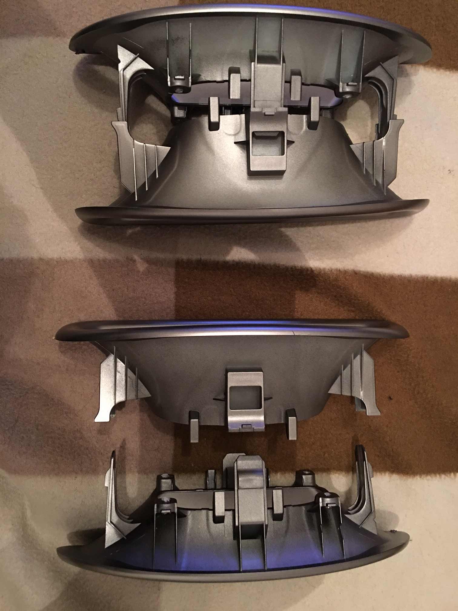

Hier noch 2 Bilder wo Ihr seht, wie die 2 Teile im Sitzt zusammengesteckt sind.
