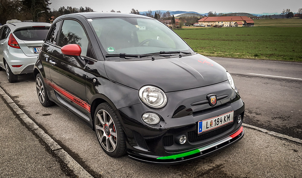

    das mit der italienflagge bei der lippe hab ich bei meinem 500er gemacht ;-)
    ich häng mal das bild hier an:
    hierzu habe ich die orriginale lippe ordentlich abgeklebt. dannach alles in weiss gesprüht. erst als die weisse farbe trocken war habe ich die farben gemacht.
