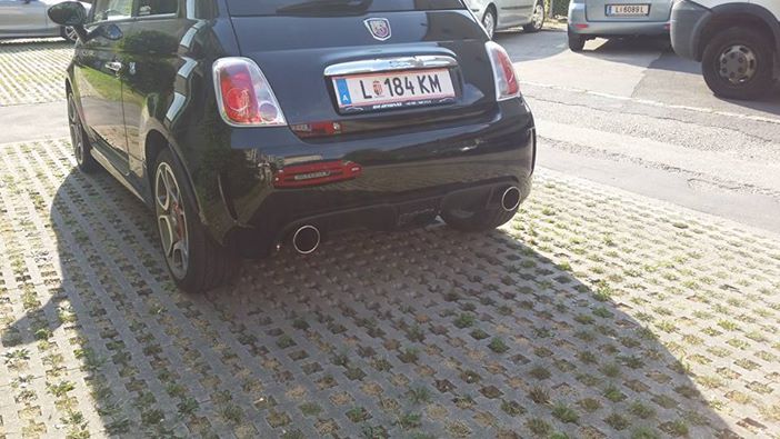

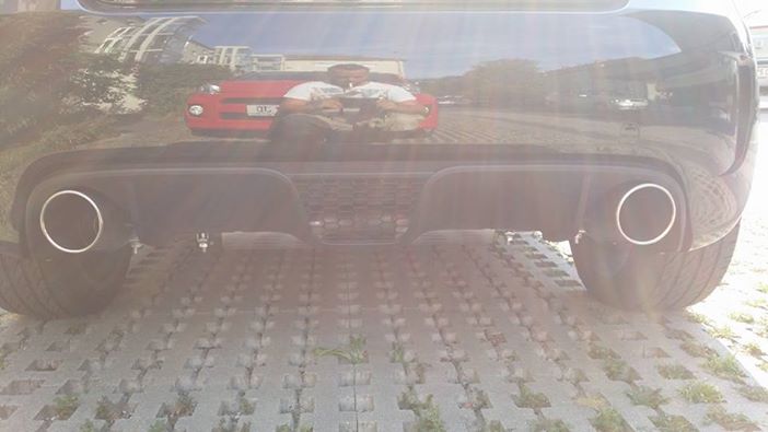

So leute es hat sich wieder was getan bei meinem kleinen
Heute wurde eine CSC Anlage ab Kat verbaut. Und zwar die mit den 2 kleinen Dämpfern und dem 60er Durchmesser. Was soll ich groß sagen der Klang ist einfach
Montage war eigentlich sehr einfach bis auf die ca 40 grad in der werkstatt
Die schrauben beim Kat gingen problemlos auf und die Lambdasonde machte auch keine mätzchen. Nur der Standart ESD wollte sich nicht vom Mittelrohr lösen aber Dr.Flex trennte die Siamesischen Zwillinge
werde noch schauen das ich ein Video mache und bessere Bilder aber hier mal 2 zum herzeigen
