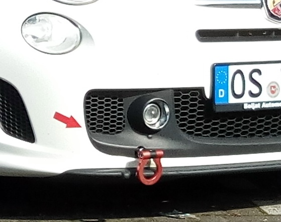

Nein, schlägt nicht an. Dort ist eine Madenschraube, die den Haken in dieser Stellung hält. -

Ich finde die Öse besser als Schlaufe
