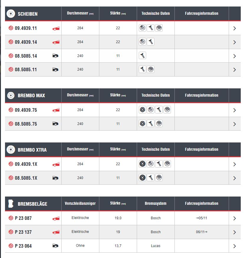

    Da es von ATE für hinten keine Beläge gibt würde ich ein Brembo Satz einbauen
    Scheibe hinten: brembo 08.5085.11 ab 12,20 Stück
    Beläge hinten: brembo P 23 064 ab 19,70 der Satz
    Scheibe vorne: brembo 09.4939.14 ab 32,60 Stück
    Beläge vorne: brembo P 23 137 ab 24:50€ der Satz 2 Kontakte pro Achse
    Beläge vorne: brembo P 23 087 ab 22,80 der Satz 1 Kontakt pro Achse (Wenn man nicht sicher ist holt man den mit 2 Kontakten und lässt den zweiten weg oder schneidet ihn ab)
