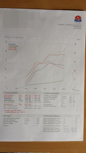

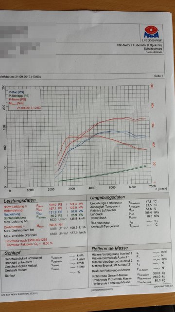

Ich war heute auf einem Prüfstand. Jetzt bin ich aber vollkommen verwirrt. Als ich die G-tech Box vor ca 2 Jahren reinbekommen hab, die cup s, und das Bonalume Wastegate Racing hat der Messtand 188 PS angegeben. Es wurde alles aufeinander abgestimmt.
Seit dem wurde folgendes verbaut OHNE aufeinander abgestimmt zu werden:
vergrößerter LLK
200 Zellen Kat
Cuprohr
Heute bei dem Prüfstand kam raus:
1 Lauf: 166 PS
2 Lauf 169 PS
Was stimmt da nicht? Box kaputt? Oder kann das tatsächlich sein???
Was haben die anderen hier im Forum mit den selben verbauten teilen??
