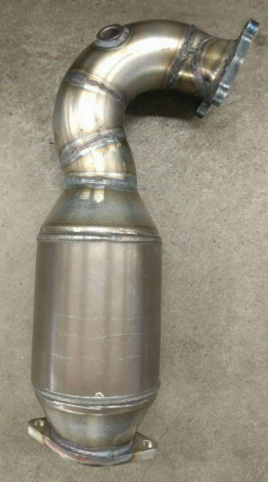

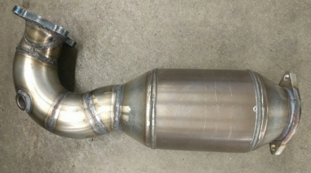

  • Hab mir nun das TD04 Kit mit Sensoren, Downpipe und allen Anschlüssen und Schlauch geordert. Auf den 200 Zeller habe ich verzichtet, da ja überall die Passgenauigkeit bemängelt wurde. Ggf. wird die Downpipe bearbeitet oder ein passender Kat gekauft. Einspritzdüsen habe ich bereits parat liegen.
    Bzgl. der Abstimmung habe ich Luca einmal eine E-Mail geschrieben, denke er wird sich die Tage melden und dann bin ich gespannt, was im Frühjahr dann heraus kommt wenn die Garantie abgelaufen ist. Mein Ziel wären ca. 350NM.
  • Hi, die original downpipe auf TD04 kannst du denk ich vergessen. Bin daran hoffnungslos gescheitert. Luca hat meines Wissens mal ziemlich gute bauen lassen. Wenn du nicht wie ich Spaß am Rohre zurecht sägen schleifen schweißen hast, die original Pipe lässt du am besten wie sie ist. Nur ein gut gemeinter Tip.
    Mein Abarth Grande Punto: Seriös - unseriös :-)
  • Es ist eine Downpipe dabei, allerdings ohne Kat. Die hatte ich überlegt vielleicht zu bearbeiten und einen KAT einzuschweißen, aber erstmal sehen wenn die Teile da sind. Dankeschön für den Tipp wegen Luca, werde ich dann mit ihm klären. Aber der soll mal sein Wochenende genießen. :D
