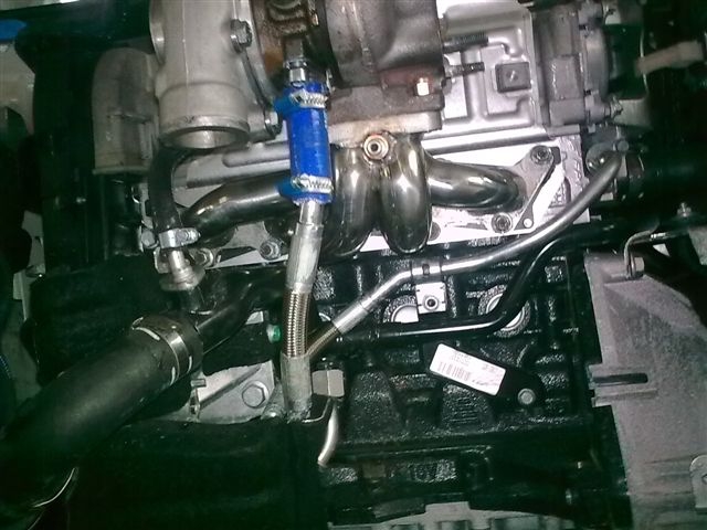

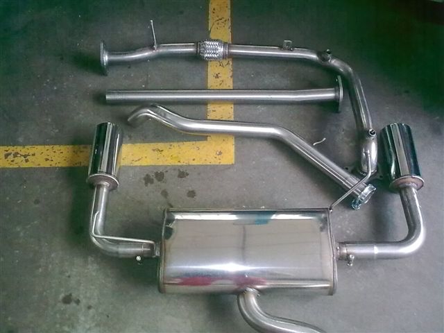

hallo, erstmal herzlichen Glückwunsch!! ![]()
was wurde alles geändert???
Gruss Alex
Turbolader
Abgasanlage
Luftfilter
Bremsanlage
Einspritzanlage
Wie gesagt ladeluftkühler leider noch nicht !!!!
http://www.youtube.com/watch?v=7K_65sMSwlI ![]()
Viel Spaß beim VIDEO
ah danke, wurde der original turbo geändert, oder ausgetauscht?
seh ich das richtig, das du keinen Kat mehr hast?
Gruss Alex
nein Turbo wurde getauscht gegen
Garrett GT25
Und kat musste leider der Temperatur wegen weichen !!!
Lautstärke aber angenehm und nicht zu laut !
