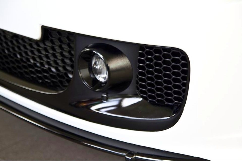

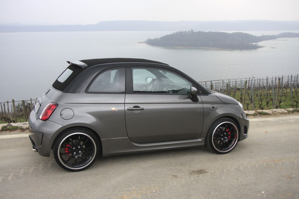

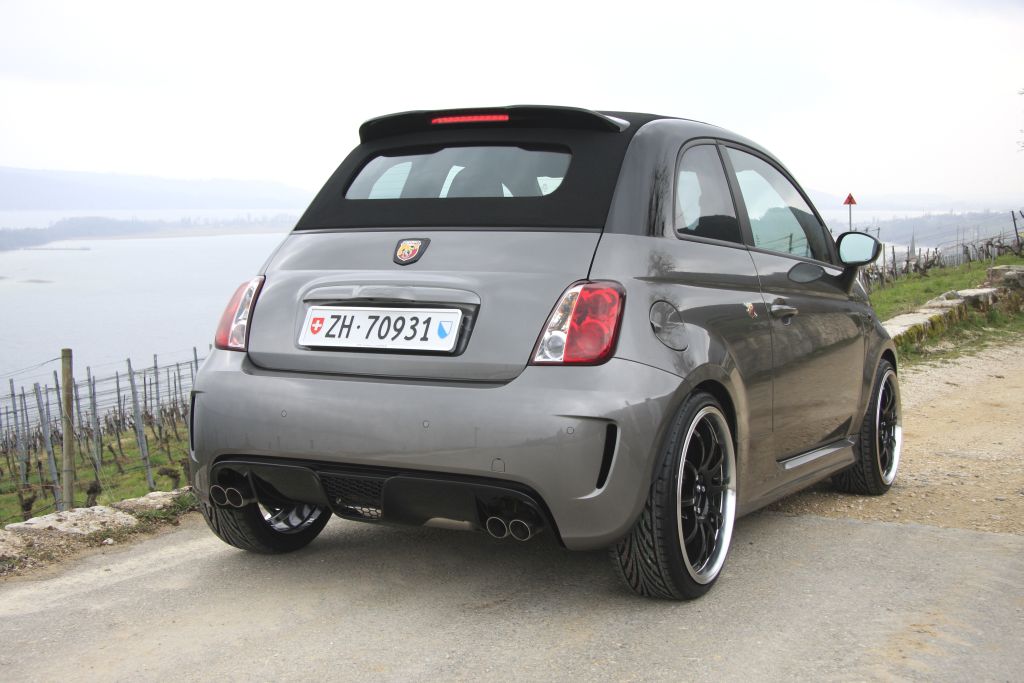

  • Sali Lupo13 :)

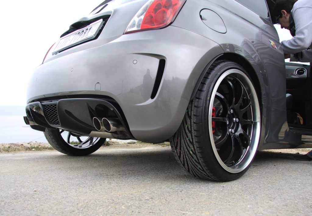

    Ich habe meinen Auspuff-Diffusor, aber auch den Lufteinlass-Grill vorne vom Lackierer in der Farbe: schwarz glanz lackieren lassen. Aber auch sämtliche Chromteile, wie Türgriffe, Abarth-Embleme, Kofferraumdeckel-Griff etc. wurden in Wagenfarbe "grau" lackiert.
    Gem. meinem Lackierer (er lackiert sicher 10-20 Auspuff-Diffusoren im Jahr) ist der Auspuff-Diffusor am aufwändigsten. Der Heck-Diffusor ist an die Stosstange geklebt resp. montiert. Diese Klebeverbindungen wurden mit einem Heissluftföhn erwärmt, damit dieser Diffusor demontiert werden konnte.
    Bei der Wiedermontage des Diffusors wurden die alten Klebeverbindungen aufgebohrt und neue Klebestifte eingesetzt und den Diffusor damit wieder wie das Original verklebt. Der vordere Lufteinlass-Grill kann gem. Lackierer ganz normal mit Clipsen demontiert und wieder montiert werden.
    Das Lackieren dieser Anbauteile wie: Diffusor und Lufteinlass-Gitter nehme aber sehr viel Zeit in Anspruch. Perfekt anschleifen, Spachtel, Füllern, nochmals Füllern, usw.
    :top: Eines weiss ich aber ganz sicher - es sieht super aus, wenn der Auspuff-Diffusor und das vordere Lufteinlass Gitter lackiert sind. Nur sollte das von einem Profi ausgeführt werden . . .
    Abarthige Lackierer-Grüsse aus der Schweiz
    Walter
    Anbei ein paar Bilder meiner lackierter Teile.
      (102,65 kB, 1.054 Mal heruntergeladen, zuletzt: )
      (121,46 kB, 895 Mal heruntergeladen, zuletzt: )
      (142,89 kB, 1.037 Mal heruntergeladen, zuletzt: )
      (128,93 kB, 779 Mal heruntergeladen, zuletzt: )
      (90,74 kB, 817 Mal heruntergeladen, zuletzt: )
    3 Mal editiert, zuletzt von WaMe1 ()

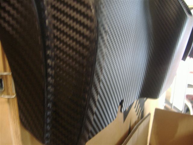

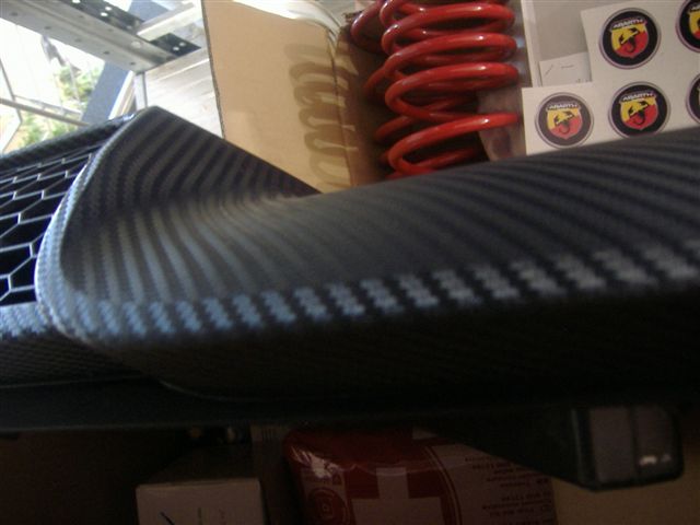

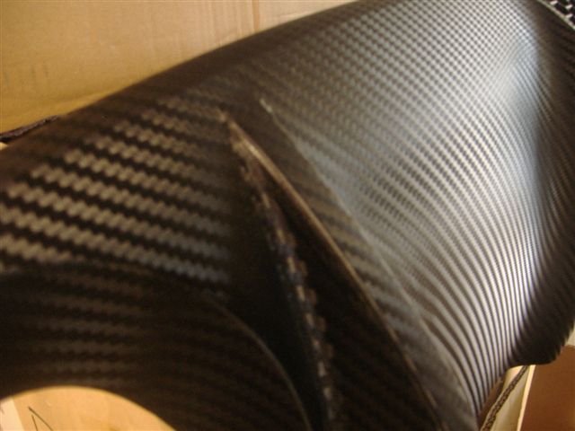

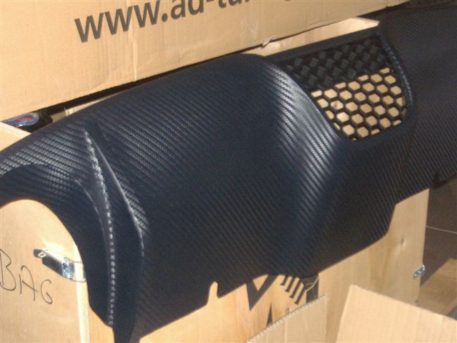

  • ...ein guter Folllierer kann das auch machen.......
      (58,4 kB, 761 Mal heruntergeladen, zuletzt: )
      (54,48 kB, 582 Mal heruntergeladen, zuletzt: )
      (53,76 kB, 542 Mal heruntergeladen, zuletzt: )
      (50,2 kB, 580 Mal heruntergeladen, zuletzt: )

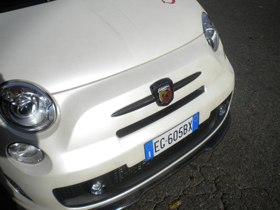

  • Ich stehe auch gerade vor dem Problem. Meiner ist schwarz und ich habe jetzt auch mal bei meinem Foliererangefragt die ganzen Chromteile in dunkel grau zu folieren (Türgriffe, Abarth-Embleme, Kofferraumdeckel-Griff, Spiegel und den seitlichen Abarth-Streifen + nach unten versetzt). Nur leider bin ich mir auch unsicher ob lieber Schwarz, Grau oder doch vllt Carbon. ;(
    Mein Abarth 500: RS-EVO GT-278-s // 182.4 PS 298NM

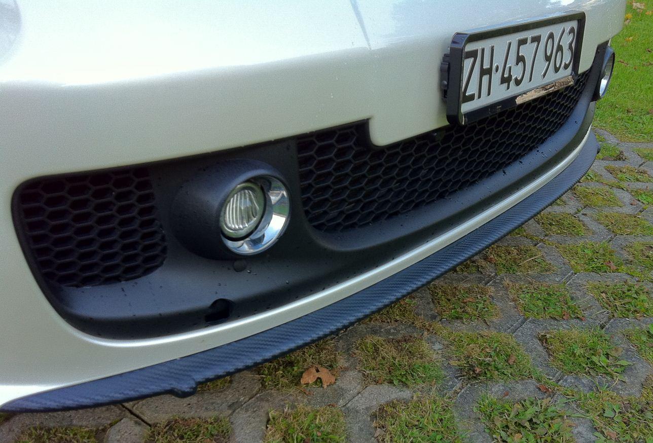

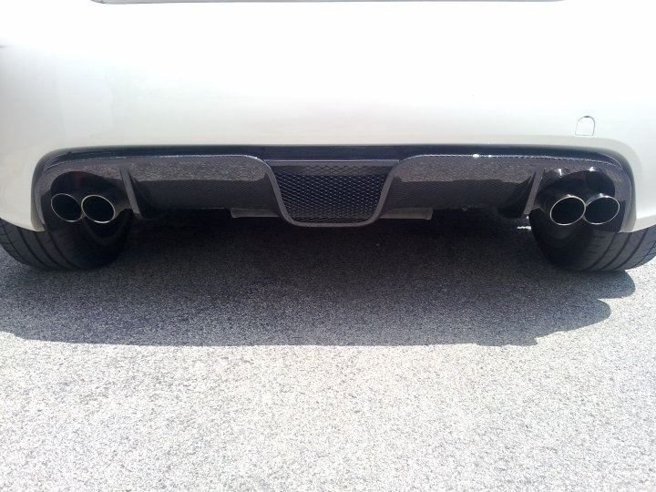

  • @ RideFree
    schau mal hier hab ich auch mal ein Bild zum vergleich ob Schwarz oder mit Folie
    Mein Auto: -Leistungssteigerung -Record Monza Auspuffanlage + noch XXX mehr Sound ;) -Revolutionäre 1 Zellen Kat Technologie -Abarth Koni Komplettfahrwerk -Eibach Sportline Federn -Dotz Shift Black Felgen mit Hankook Vestus V12 EVO 2 -G-tech Pop Off Umbau -Spurplatten, 30mm vorne und 40mm hinten -Led Technik bei Tagfahrlicht und Kennzeichnen
