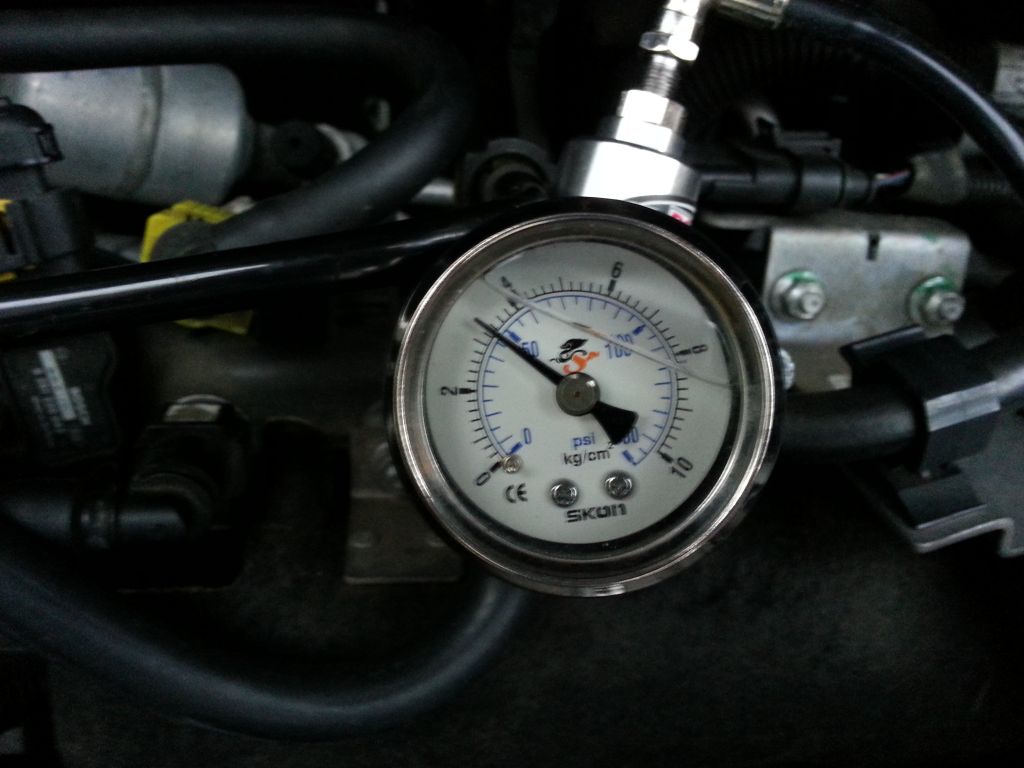

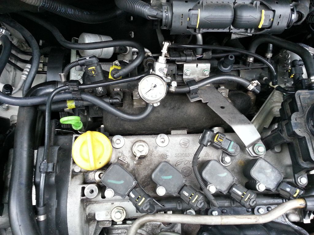

    Heute den BDR eingebaut.
    Erste Erkenntnis: den Rücklauf-Schlauch vom originalen BDR zum Metallrohr auf der Beifahrerseite MUSS ausgetauscht werden.
    Es befindet sich im Schlauch eine Plastik-Verstärkung, in die sich nichts schieben lässt. Also ab zum Teilehändler und 1m Schlauch in 7,5mm holen.
    Vom originalen BDR habe ich den Druckschlauch abgezogen. Im Leerlauf habe ich nun lt. Anzeige 50psi bzw. 3,45bar (mit montiertem Druckschlauch).
    Ich konnte leider nicht rausfinden, wie hoch der Benzindruck mit originalem Regler ist. Ich vermute 3,5bar bei abgezogenem Schlauch.
    Kennt jemand den originalen Druck?
    Fotos liefere ich morgen weitere nach.

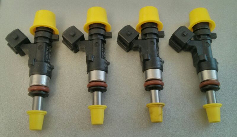

    Weil ich Mitte des Jahres zum Abstimmen und ein Abmagern obenraus vermeiden will.
    Die originalen Düsen liegen bei 180PS über 90% duty-cycle.

  • Nee, das stimmt. Aber größere Düsen ist einfach der saubere Weg. Zumal die BDR nicht ganz ungefährlich sind.
    OPC Düsen rein und gut. Kein Gefrimel bei so einem "neuen" Auto mit BDR.

  • Aber mit den Düsen müsste man auf jeden Fall neu abstimmen lassen? Oder kann man die doch auch so reinmachen. hab die ja noch zu hause rumliegen vom OPC
    prinzipiell ists das selbe ob Druck hoch, oder größere Düsen, in der selben Zeit kommt mehr Sprit rein, d.h. im Teillast+Leerlauf muss/wird das Steuergerät mit entsprechend kürzeren Einspitzzeiten lambda 1 halten versuchen.

  • Heisst also, das es nicht empfehlenswert ist und die größeren Düsen beim kleinen turbo keine Vorteile bieten, sondern eher nachteilig sind und erst recht wenn man nicht neu abstimmt? Dann verkauf ich die Düsen vllt wieder.
  • Das Problem ist, es hat mit abstimmen bzw. Verbsserung nichts zu tun. Der Wirkungsgrad wird eher verschlechtert, da du nur mehr Sprit in die Kiste schüttest und das Teil nur am überfetten ist.

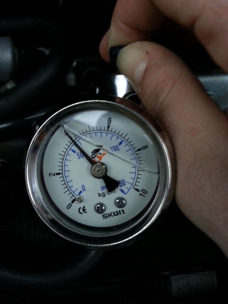

    Nach ausgiebiger Probefahrt mit Logging mal meine vorläufigen Daten (wohlgemerkt, mit Serien-Software).
    Benzindruck im Leerlauf MIT Druckschlauch: 3,25bar
    Benzindruck i. Leerlauf OHNE den Schlauch: 3,95bar
    Im Anhang neue Fotos!
