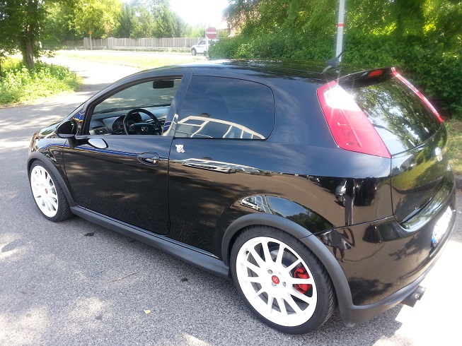

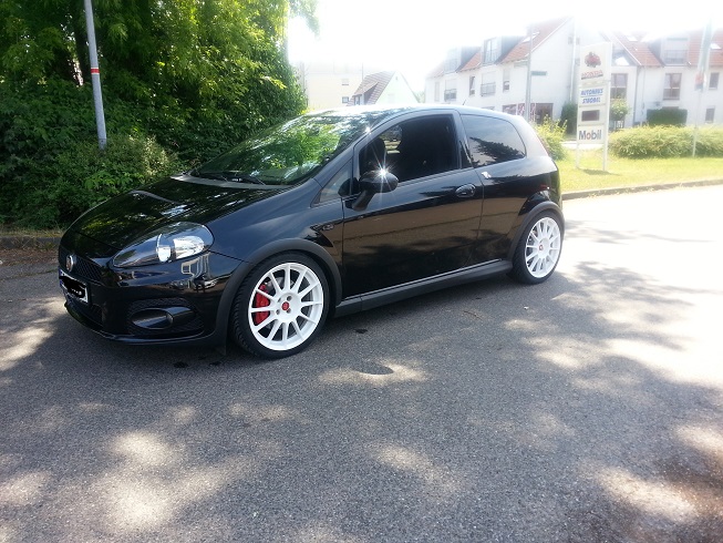

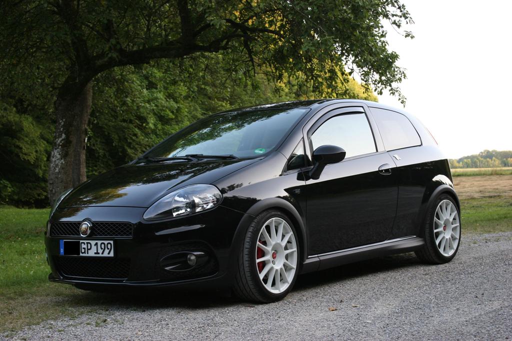

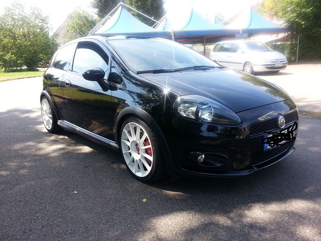

  • So sieht meiner aus!
    Radkasten Kante bis Radmitte ca. 32 cm
    was sagt ihr dazu?

    Sieht echt gut aus ;)
    Ich hab mit Federn 34 cm
    Wie weit ist das b14 runtergedreht?
    Noch im TÜV Bereich?
    Mein Abarth Grande Punto: Gtech Cup SS ab Kat; Esseesse Felgen auf 215/40 18 PZeros + 15mm Verbreiterung von H&R ; H&R Monotube Gewindefahrwerk; Schaltwegverkürzung, Mazza Engineering, 200 Zeller, Pop Off
    Sieht super aus, sieht aus wie der Zwilling von meinem :)
    Mit Bilstein und TÜV Bereich oder einzelabnahme ?
  • Aber runtergedreht ?
