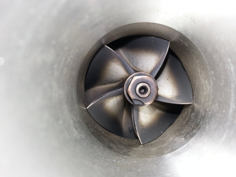

    Beim Airbox Umbau habe ich mal just vor fun ein Foto vom Turbo gemacht.
    Ich weiß auch nicht ob der ganz gesund ist...
    Was meint Ihr?
  • Also für mich sieht das ganz normal aus....
    Stell mal dein WG um mit dem OBD-Gerät und berichte :)
  • Falls du noch dazu kommst kannst ja schaun wie viel spiel die welle hat.
    Wenn du sie in eine seite drückst und drehst darf sie nicht am gehäuse schleifen.
    Glg. Domi
