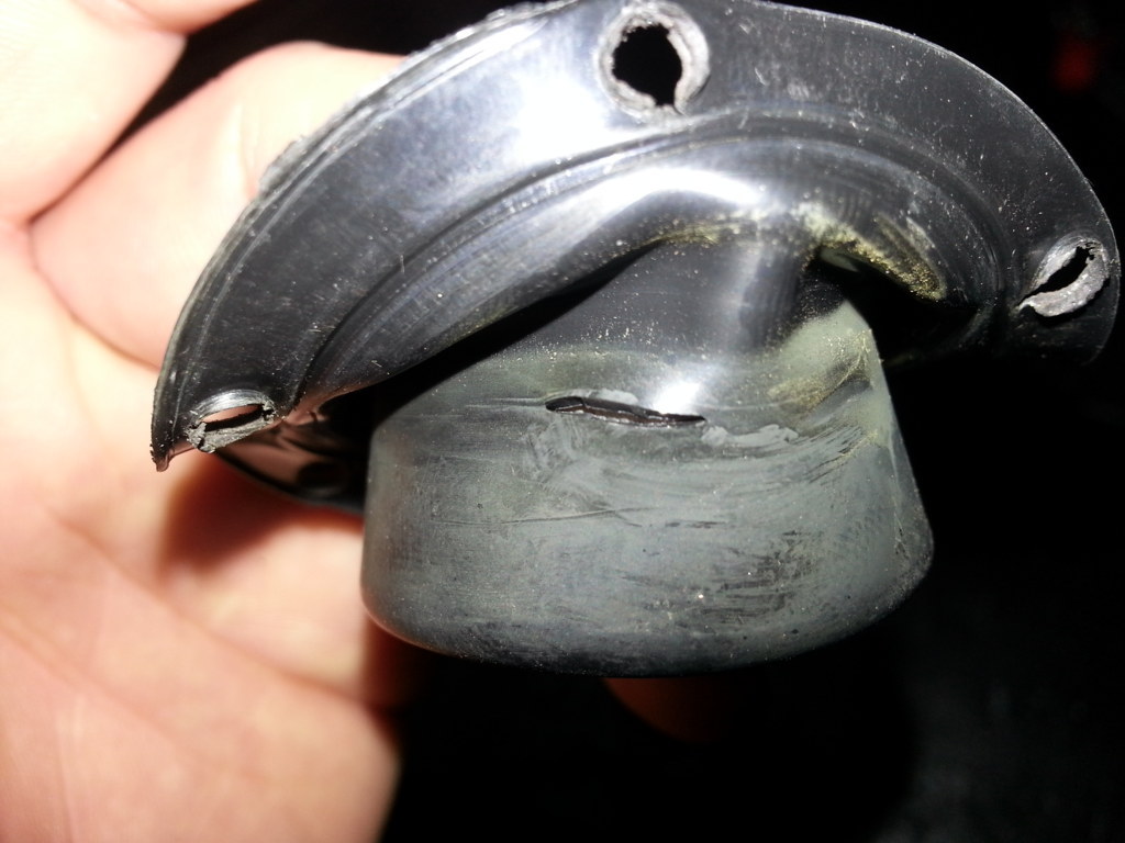

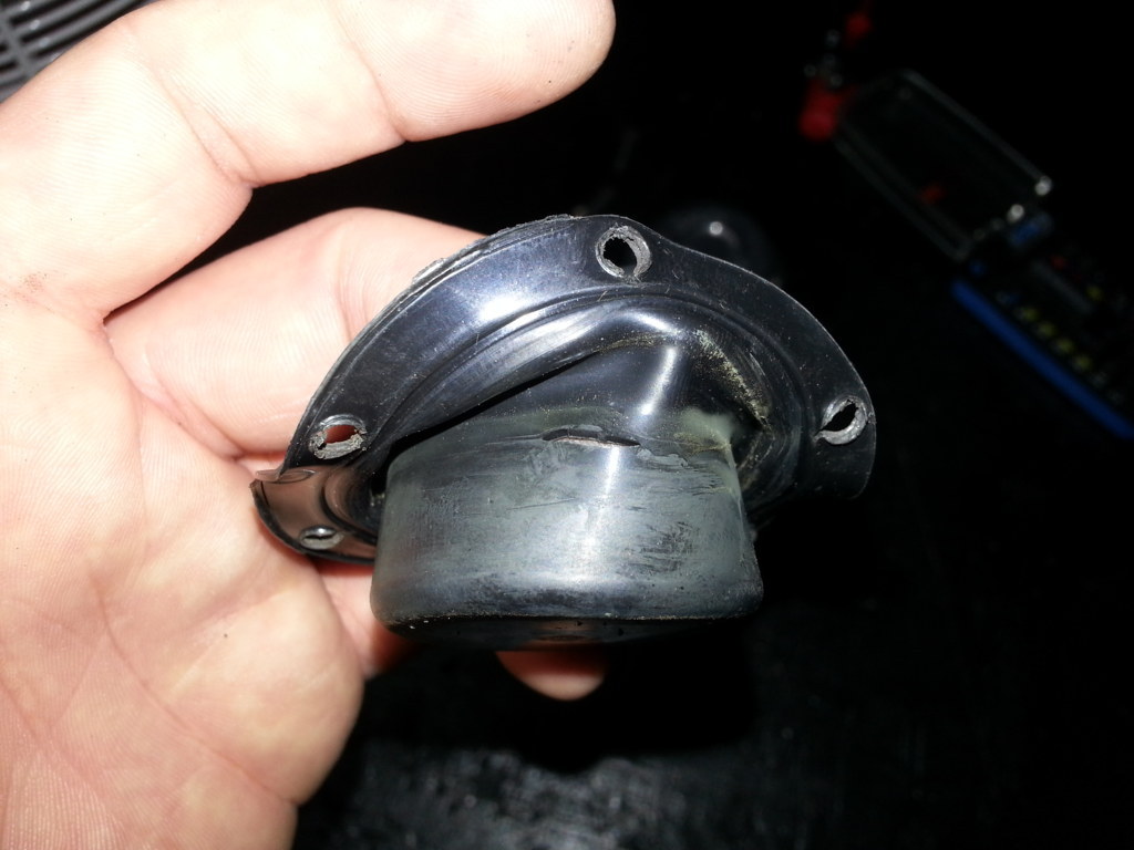

Der Ladedruckregelventil könnte auch stecken mit 3mm vorspannung hab ich 1,24bar gehabt laut OBDHast du die Dichtung vom WG jetzt schon angeschaut?
Glg. Domi
Noch nicht, werde das am Donnerstag tun!
Heute morgen, Autobahn auffahrt, beschleunigt, und so bei 100kmh wo ich noch am beschleunigen war ging die Motorlampe an
!!!!!Ich könnte die karre gegen die Wand fahren!!!!
ich gehe davon aus das es nich an der Dose liegt..... Nächste Woche werde ich einen Termin machen müssen....
