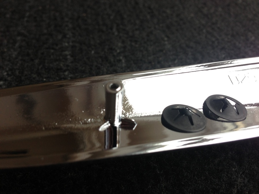

Für das Logo vorne muss der Stoßfänger runter. Logo hinten von hinten durch den Kofferraumdeckel. Die Logos sind mit einer gezackten Beilagscheibe (?) gesichert die schlecht runtergehen. Die Zapfen am Logo brechen leicht ab. Ich lade später noch ein Foto hoch...
Grüße, Michi
Hier noch ein Bild:
