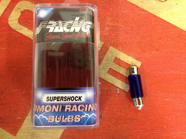

  • Jo gerne, ich kann heute Abend mal schnell ein Bild der Birnen hochladen.
    Die Verpackung ist leider (durch den Versand) gebrochen/gesplittert, deswegen habe ich diese gleich entsorgt.
    Die Birnen sind aber nochmal separat eingeschweißt/verpackt.
  • Die Lampen sind erste Sahne. Haben ein sehr neutrales Licht, nicht so übertrieben wie die LEDs.
    Achja und logischerweise keine Fehlermeldung :top:

  • Einbau ist ganz einfach, man muss nur diese "Verglasung" rausklipsen. Hab ein Buttermesser genommen (und noch Küchenrolle drüber damit nichts verkratzt) :)
  • Beim 500er sind das Soffitten, stimmt's? Hm, bräuchte sowas für den GPA, der hat glaube normale W5W hinten.. ?(
    Jup
    Der Einbau ist kinderleicht. Ich habe es mit einem dünnen schlitz Schraubenziehen hinbekommen...
