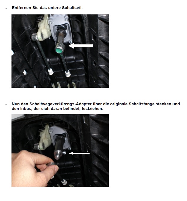

  • Gibts einen Trick wie man das Schaltseil ab bekommt?
    Ich hab da echt keine Chance gesehen, das Seil da von dem Knubbel abzuziehen. :thumbdown:
  • Ganz ganz ganz feste dran ziehen ! Man glaubt das es kaputt geht , aber es geht dann runter . Gruß Norbert

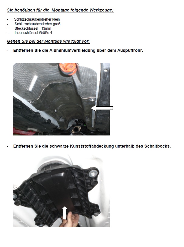

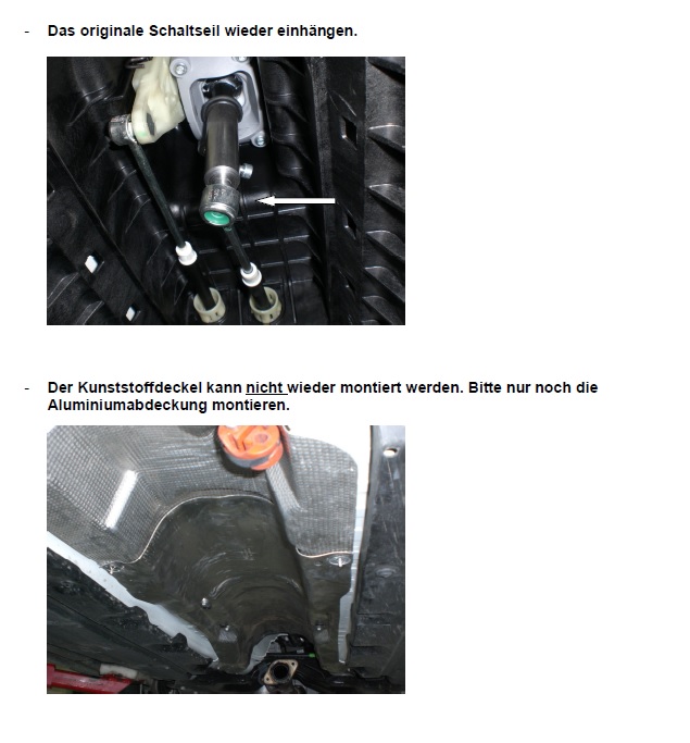

  • Passt die G-Tech Schaltwegverkürzung auch beim Evo/MiTo mit Multiair-Motor (180. bzw 170PS) und C635 Getriebe? Bei G-Tech wird nur der MiTo mit 114 kW (also 155 PS und T-Jet Motor gelistet).
    Und was meint die Anleitung im Punto-Forum mit "Mittelrohr lösen"? Doch nicht den Auspuff, oder?
    "1)Man muss lediglich das Mittelrohr lösen. 2 Schrauben lösen
    2)Das Vordere Hitzeblech lösen. 6 Scheiben mit einem Schlitz Schraubendreher aufdrehen.
    3)Das Hitzeschutzblech vom der Schaltbox trennen. Mit ner 13er Nuss die 4 Schrauben lösen und entfernen.
    4)Hitzeschutzblech seitlich am Auspuffrohr vorbei ziehen + Abdeckung der Schaltbox an den seitlichen Klips lösen.
    5)Schaltseil lösen + Short Shifter aufsetzten + mit einem 4mm Imbus festziehen.
    6)Zusammenbau in umgehrter Reihenfolge (ACHTUNG: Abdeckung für Schaltbox nicht mehr verbauen)"

    Hast du vielleicht ein Bild vom eingebauten Zustand?
  • Hi,
    beim EVO passt es, hab sie drin, wie es beim Mito aussieht kann ich nicht sagen, es könnte ja trotzdem den ein oder anderen Unterschied geben .....
    Kai
    Ok! Denke es würde dann beim MiTo auch passen.
    Hier mal die Anleitung von G-Tech (ich hoffe das stört sie nicht):
    Ob das Ganze auch ohne Mittelrohrausbau klappt?
