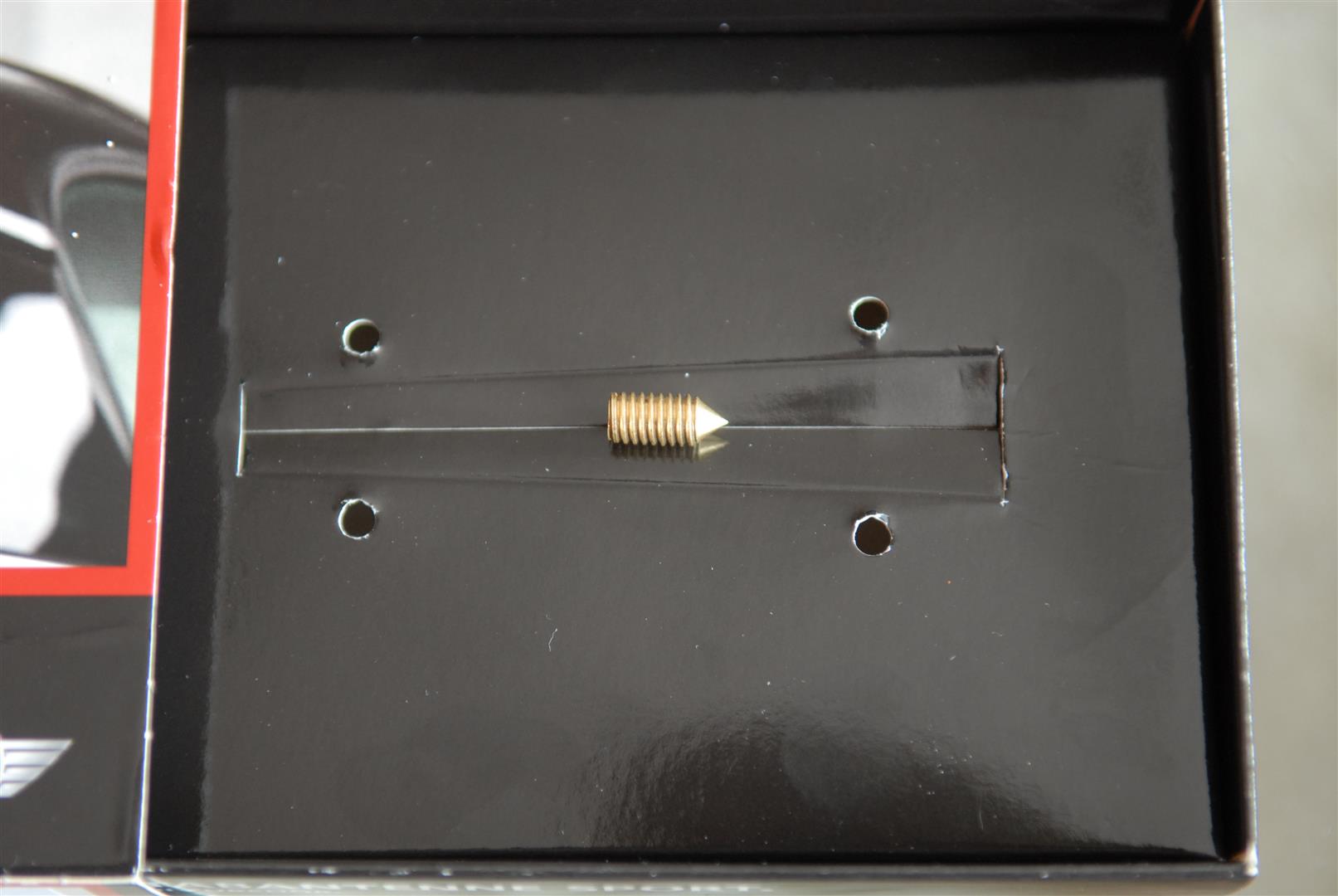

  • ;) nee, geht so nicht,
    :thumbsup: Loesung: Messingschraube mit gleicher Gewindestaerke in entsprechender Laenge im Baumarkt kaufen, das Gewinde dann in der erforderlichen
    Laenge abschneiden, aufdrehen und passt.
    Gruß Edi

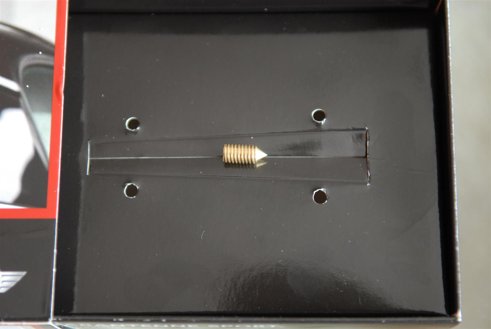

    Hallo, bei der Kurzstabantenne vom Mini ist bereits eine Messingschraube mit etwa 12 mm Länge im Lieferumfang, vielleicht hilft die ;)
      (130,86 kB, 350 Mal heruntergeladen, zuletzt: )
  • leider ist die zu kurz, alles selbst ausprobiert.

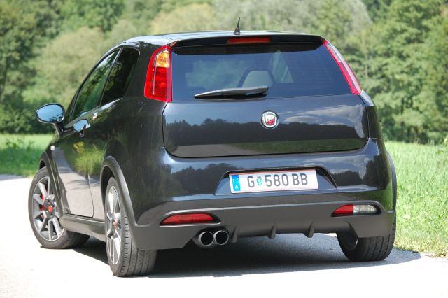

  • Ich habe mir heute das neue Modell der MINI Sport Antenne besorgt. Seht selbst!
    Link zu meiner Galerie mit Infos und Teilenummer: MINI Sport Antenne
    Teilenummer alt: 65 20 2 179 727 (Länge 105mm)
    Teilenummer neu: 65 20 2 296 772 (Länge 83mm)
    Direkt bei BMW für 22,50 €.
    Edit 21:18h: Gibt's auch immer noch in der Bucht für 21,70 € inkl. Versand --> http://www.ebay.de/itm/Origina…D5%26sd%3D161034847174%26

    Bei mir war der Empfang schon immer grenzwertig und mit der Mini-Antenne hat er sich Empfang nochmal verschlechtert. (interessanterweise fängt es bei der originalen Antenne mit Rauschen an, bei der Mini-Antenne wird das empfangene ohne rauschen einfach leiser, bis dann der Sender weg geht)
  • Wie schon mehrfach besprochen, funzt die MINI Sport Antenne nicht bei den neuen Antennen-Modellen, wie Du es hast! Also funzen schon, aber die Übergänge zum Sockel stimmen nicht überein, was wiederum einen optischen Nachteil schafft. Abgesehen davon ist die neuere Antenne an sich auch schon ein wirklich schönes Ding.
    Also, nochmal in groß: die MINI Sport Antenne funktioniert und harmoniert nur bei den alten, klassischen Stabantennen!!!
    kann ich bestätigen :)
  • Danke für den Tipp mit der Mini Antenne. Ist günstig, passt perfekt. Sieht aus als hätte es immer so sein sollen. :thumbsup:
