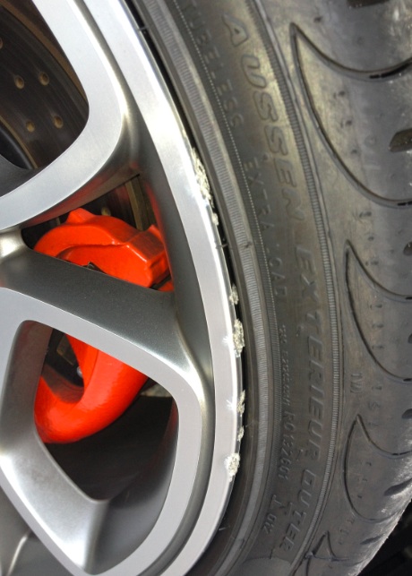

  • Hallo zusammen, hatte gestern ein unschönes Erlebnis. War Abends unterwegs und es hat ziemlich heftig geregnet (schlechte Sicht), bin durch eine Straße gefahren in der der Randstein "eine Kurve" Richtung Fahrbahn macht.
    Bin mit dem vorderen rechten Reifen vorbeigeschrabt und es hat "Dong" gemacht. Fahren tut er sich eigtl. wie davor. Ich bilde mit ein das das Lenkrad nicht mehr 100% gerade steht, das kann aber Einbildung sein.
    Was kann denn jetzt im schlimmsten Fall alles kaputt gegangen sein? Hab meinem Händler schon geschrieben aber es ist ja WE.
    Danke euch :)

  • Hier werden sicher gleich 'n Haufen Leute einmarschieren die dir erzaehlen dass ALLES kaputt ist und das Auto gleich abbrennt.
    In diesem Sinne: Schau dass der Reifen keinen tiefen Riss hat und fahr die Kiste erst mal noch ein paar Meter nachdem du dich abgeregt hast. Wenn er nicht irgendwo hin zieht wo er nicht hin soll fahr weiter, wenn doch dann lass die Spur und Aufhaengung pruefen.

  • Da ist auf jeden Fall ALLES kaputt und das Auto wird abbrennen… :top:
    Ist mir, mit meinem vorherigen Autos auch schon passiert. Bis auf das die Felgen zerkratzt waren, hatte ich noch keinen anderen Schaden.
    Also Lenkradstellung beobachten und ob er wegzieht.
    Bzgl. der Felge würde ich mal beim Felgendoc vorsprechen. Vllt. kann er ja doch was machen.
  • So ähnliche Macken habe ich bereits an mehreren Felgen. :whistling: Bis auf die Schramme scheint aber nix kaputt zu sein (ist nie in "voller Fahrt" passiert).
    Ist ägerlich klar, aber sowas kann immer wieder passieren. :wacko:
    P.S. Mir sagte ein Felgendoktor, dass er die (selbe Felge wie deine) Felge retten könne. Ob das Ergebnis natürlich gut geworden wäre, kann ich nicht sagen.

  • Also ich war heute unterwegs und habe keinen Unterschied gemerkt. Hat wohl wirklich nur die Felge erwischt. Die allerdings ziemlich krass, ich glaube da komme ich nicht um eine neue rum.

  • Die sieht doch noch reparierbar aus.... Frag auf jedenfall nochmal bei einem Lackierer etc. nach, bevor du dir eine neue holst.. ;) Aber ganz weg bekommt man den Schaden wohl nicht :(
  • Du hattest vor allem sackrig Glueck dass es den Reifen scheinbar nicht erwischt hat. Ich wuerd trotzdem empfehlen die naechsten Tage sicherheitshalber regelmaessig den Druck zu pruefen.

  • Würde die Achse vermessen lassen,...dann bist du sicher das Spur Sturz, Gesamtspur,... noch stimmt !!! Spätestens wenn der Reifen einseitig abgefahren ist siehst du es.
    Würde aber auch sagen das da nix verstellt ist....schaut nicht Wild aus auf dem Foto
  • Auf dem Foto wirkt es nicht so dramatisch wie in Echt. Die Felge hat es schon nach Außen verbogen.
    Eine neue muss her, allerdings schockiert mich der Preis - 500€?! - hatte mit 350€ ~ gerechnet...
  • Kannst du reparieren lassen da wird der "Hick" abgeschleift und neu lackiert.
    Würde Ihn mal bei einem Felgenspezialisten vorbeibringen kommt dir sicher viel günstiger als eine neue Felge
    Ohgott, eben seh ich das. Ich nehm alles zurueck, lass die Karre in der Werkstatt gleich durchchecken. Kannst dann ja am Stueck auf die Vollkasko laufen lassen. :S
    Mein Auto: Kia pro_cee'd GT Track / F-Kart 100
    :( um ne neue kommste nicht dran vorbei, wenn die schon nach außen gebogen ist, dann ist Schluss,
    Spann mal die Felge mit Reifen auf die Auswuchtmaschine, dann siehst du wie die ganze Felge eiert .

  • Ok der Preis war ein Versehen, doch "nur" um die 300.–
    Bin noch am überlegen die Spur überprüfen zu lassen. Kostet halt auch ca.150.–
    Der Wagen zieht nirgends hin und auch sonst fällt mir nix auf. Bilde mir nur ein das das Lenkrad einen mm nach Rechts steht in der Nullposition ?(
  • Spur einstellen bist bei 60€, Seppi!
    Würde erst mal den günstigen Weg noch versuchen und die Felge mal wuchten lassen. Vllt hast ja echt Glück?! Optische Macke mal nicht berücksichtigt..

  • Wenn es Deine Felge anscheinend Verbogen hat, wirst Du um eine Achsvermessung nicht herum kommen...kostet zwischen 45,- und 60,- Euro...dann können die auch mal Deine Felge auf die Auswuchtmaschine spannen und den Rundlauf kontrollieren...
  • Sorry lieber JOHANN... Aber Du erzählst mir nicht, daß Du eine verbogene Felge nicht beim fahren merken würdest??! So schlimm schaut die Sache jetzt auch nicht aus. Seppi is da wohl kaum mit 30 dagegengebrettert, sonst säh das ne Spur anders aus?!
    Ich mein, klar ist Vorsicht die Mutter der Esseesse-Holzkiste, aber... Na, ich sag nix. Ihr macht's des scho gscheid, da bin ich mir sicher. Zur Not is a Spurkontrolle plus neue Felge immer die sichere Wahl und damit Schluß hier.
