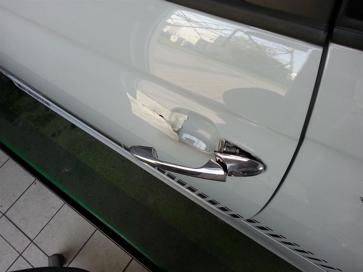

Türgriff außen gebrochen. Wie ausbauen zum wechseln?
  • Hi, ich weiß nicht wie ich das geschafft habe aber beim öffnen des Türgriff s (fahrerseite außen) ist die linke seite gebrochen.... kann mir wer helfen und sagen wie ich den "restlichen" griff heile ausbauen kann?

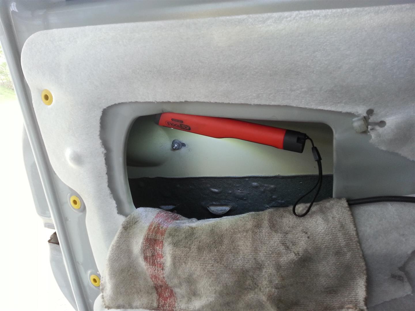

  • Heute habe ich auch endlich mal meinen Türgriff repariert, erneuert habe ich nur das gebrochene Scharnier, dieses gibt es bei Fiat inzwischen als Ersatzteil für ca. 12 Euro. Demontage nach der o.g. Anleitung, ich habe jedoch die Stange mit dem schwarzen Clip nur gelöst, nicht ausgebaut. Der Griff sitzt fest, muss seitlich Richtung Fahrzeugfront geschoben werden, dann am Griff ziehen und ihn soweit wie möglich rausziehen, damit man an die Kreuzschlitzschraube kommt, die das Scharnier hält. Da zwischen Tür und Kreuzschlitz nicht viel Platz ist, habe ich einen entsprechenden Bit genommen und mittels 6er Gabelschlüssel die Schraube rausgedreht. Dann umgekehrt wieder montieren, fertig. Zeitaufwand mit etwas Bummelei ca. 1 Stunde :thumbsup:

  • So fertig :)
    Gebraucht habe ich ca. 1Stunde, es war links.
    Mit dieser Anleitung was es ein klax und ich habe nur das Schanier gewechselt.
    Dazu musste ich den Türgriff nur lockern.
    Grund war,
    das der Stift im Schanier fest gegangen war, darum ist das Schanier gebrochen.
    :top: aja Mein A500 hat im Jänner seinen 5 Geburtstag gefeiert.
    Also werde ich den gezeigten Stift künftig etwas pflegen. Hin und da etwas WD 40 und einfetten.
