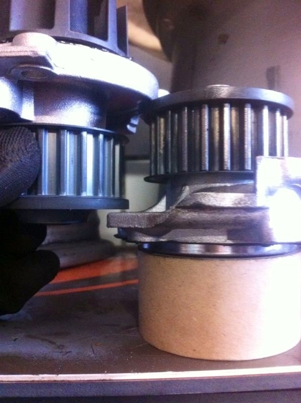

  • !!Achtung!!
    Mögen die beiden Pumpen gleich aussehen, sollte man sie nicht untereinander mixen!
    Ich habe heute einen T-Jet mit falscher Pumpe gehabt, die ab 1500U/min ein komisches Geräusch machte.
    Nach dem Ausbau verglichen wir die beiden Pumpen und stellten fest, dass die Wellen unterschiedlich lang sind und somit den Zahnriemen aufreiben und das Geräusch erzeugen!
