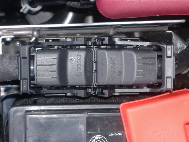

habe heute die offizielle Info von FIAT erhalten, dass die neuen 500 Abarth nun mit T-Jet, Euro 6 und neuem Steuergerät von Bosch ausgestattet werden.
Heisst für mich, neue Entwicklungsarbeit ![]()
Freu mich schon ![]()
Leider wird es wohl, bedingt durch das neue Steuergeräte, nicht möglich sein einfach von Euro 5 auf Euro 6 umzuschlüsseln ![]()

Der Halbautomat erhält übrigens einen eigenen Steuergerättyp.
Euro6 = Bosch!

Servus aus MUC.... Das heute angelieferte Fz. ist das "Musterauto" mit Vollausstattung und wurde bereits im Oktober (manuell) ins System eingegeben... als "Pilot für die EURO 6"
Die Bauwoche für dein bestelltes Auto kann dir nur dein Händler nennen + Transportlaufzeit
Euro6 = Bosch!

Freu mich schon auf das erste Auto, an dem ich Hand anlegen kann ![]()
